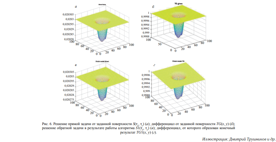

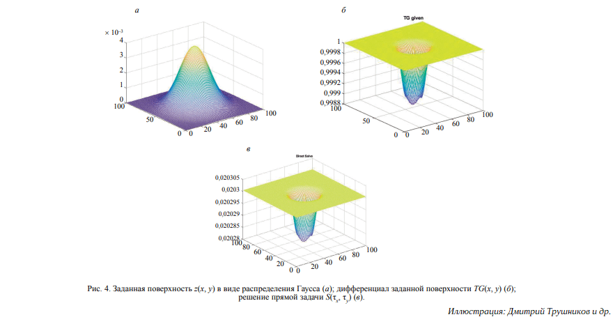

При взаимодействии электронного луча с материалом электроны теряют энергию, и в месте взаимодействия возникает рентгеновское излучение. Излучение регистрируется датчиками, а затем получаемые данные обрабатываются с помощью математического алгоритма восстановления поверхности. Политехники опробовали метод восстановления поверхностей деталей на трех типах симметричных объектов — гауссовых поверхностях, полусферах, цилиндрах. При сравнении восстановленных поверхностей с теми, которые должны были получиться, результат оказался положительным — объекты соответствовали друг другу.
«Построенная методика основана на подходе «встреча посередине». Мы решаем прямую задачу — каким должен быть отклик в случае определенного набора поверхностей, и навстречу решаем обратную задачу — по отклику пытаемся восстановить вид поверхности», — поясняет Елена Кротова.
