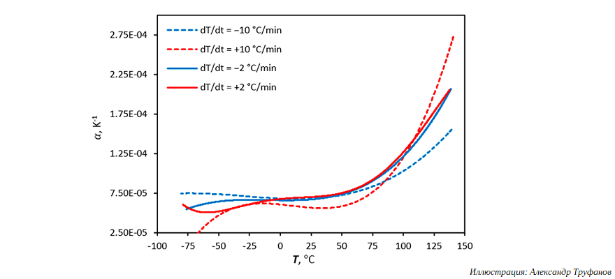

Зависимость коэффициента линейного теплового расширения от температуры полимера EPO-TEK-330 для разных скоростей изменения температуры

«Коэффициент термического расширения полимеров непостоянен. Он зависит не только от температуры, но и скорости ее изменения. На сегодняшний день эта проблема не раскрыта в полной мере. Нужны разработки новых подходов, где на основе экспериментальных данных можно строить математические модели и описывать наблюдаемые на практике эффекты. В итоге это позволит давать оценку температурных деформаций полимеров, что важно как для оптоволоконных приложений, так и для аддитивных полимерных технологий и ряда других отраслей», — рассказал доцент кафедры вычислительной математики, механики и биомеханики ПНИПУ Александр Труфанов.
Ученые Пермского политеха разработали методику определения температурной зависимости термического расширения и применили ее для пленочных полимерных образцов, которые широко используются в оптоволоконных изделиях.
«Сегодня в расчетных схемах используют не зависящие от температуры и скорости ее изменения значения коэффициента термического расширения. Это не позволяет в полной мере учитывать влияние полимерных покрытий на привносимые погрешности в волоконно-оптических датчиках, а традиционные методы измерения этого параметра не применимы для пленочных образцов, так как имеют недостаточную толщину, и в них сложно реализовать большую скорость изменения температуры. Мы же предлагаем использовать такое устройство, как динамический механический анализатор, который позволяет корректно работать с пленочными образцами. С ним можно задавать температуру в широком диапазоне, регулировать скорость ее изменения, точно контролировать прикладываемую силу и измеряемые перемещения», — пояснил Александр Труфанов.
Для расширения температурного диапазона политехники использовали систему охлаждения жидким азотом, позволяющую проводить эксперименты в диапазоне от -150 до 600°С. Исследованы различные пленочные образцы из эпоксидной смолы и полимеров, отверждаемых ультрафиолетом. В ходе экспериментов фиксировались перемещения, температура и прикладываемые усилия.
Полученные зависимости позволяют точно описывать деформационный отклик материалов на изменение температуры. Преимуществом предлагаемого подхода также в том, что на одном и том же образце можно собирать данные и для анализа температурного расширения, и для определения вязкоупругих характеристик материала.
Достоверность методики политехники подтвердили с помощью образцов из пищевой алюминиевой фольги, так как данные по температурному расширению алюминия хорошо известны. Результаты показали, что предложенный подход корректен и может использоваться для установления зависимости термического расширения полимеров от температуры и скорости ее изменения.
