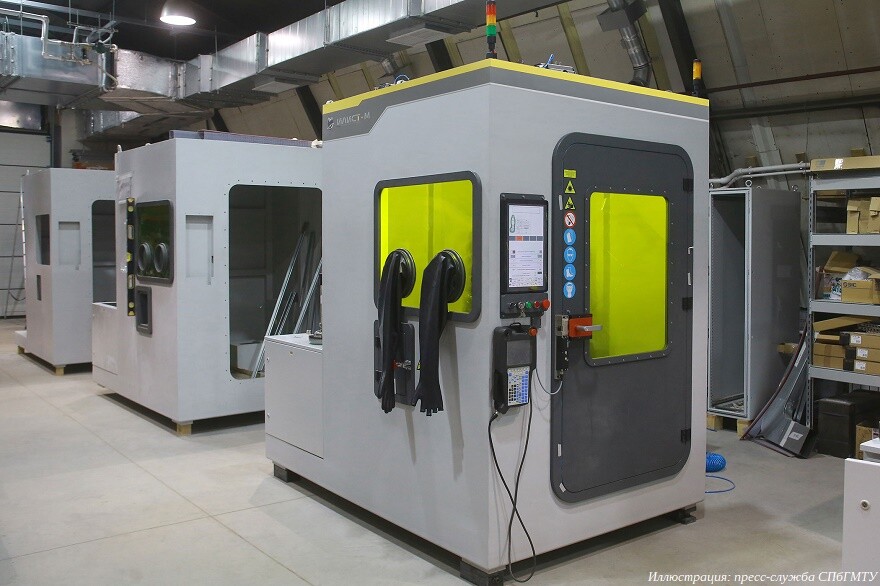

Лаборатория оснащена в том числе роботизированной системой прямого лазерного выращивания «ИЛИСТ-М». Установка работает с порошками титановых и никелевых сплавов, а также нержавеющих и высокопрочных сталей. Оборудование способно выращивать изделия диаметром до 600 мм и высотой до 400 мм, демонстрируя производительность до 0,4 кг/ч. Одна из особенностей системы — возможность изготовления деталей из разных металлов одновременно и формирования изделий с градиентными свойствами. Это позволяет настраивать прочность, ударостойкость и другие параметры в зависимости от направления нагрузок — как статических, так и динамических.
Аддитивная система «ИЛИСТ-М» предназначена прежде всего для обучения студентов и проведения университетских исследований, но подходит и для решения реальных производственных задач.
