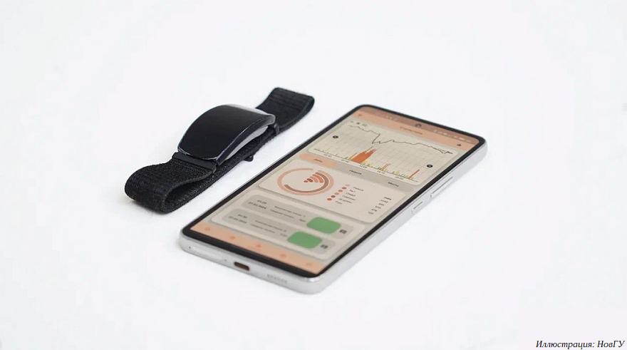

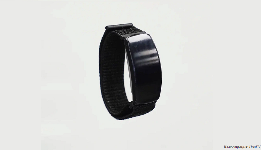

В лаборатории нейротехнологий Новгородского государственного университета имени Ярослава Мудрого разработали аппаратно-программный комплекс для тренировки релаксации человека с функцией биологической обратной связи. Устройство в 3D-печатном корпусе с браслетом определяет уровень стресса по кожно-гальванической реакции — электрической активности кожи.
Аппарат отображает в режиме реального времени, насколько эффективно человек расслабляется, сообщает пресс-служба вуза. Разработчики назвали эту функцию тренировкой релаксации. Представленные на рынке аналоги делают это, измеряя пульс. Также комплекс проводит анализ с помощью удобного браслета на запястье, в то время как сертифицированные приборы по измерению такой же реакции делают это на пальцах.
«Технология кожно-гальванической реакции, которую мы заложили в свою разработку, сегодня мало где используется. В магазине ее не купить, и у крупных игроков рынка умных браслетов она не представлена. В основном существующие сегодня на рынке разработки измеряют стресс по пульсу, но в таком методе есть недостатки: пульс зависит от многих показателей — что у тебя в данный момент со здоровьем, болеешь ли ты сейчас, занимаешься ли спортом, и так далее. К тому же, точно измерить пульс с помощью браслета бывает достаточно сложно, да и во многих научных статьях фиксация стресса таким способом подвергается сомнениям», — рассказал прокомментировал заведующий лабораторией нейротехнологий Егор Земнухов.

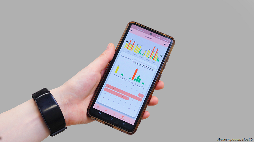

Браслет пускает минимальную, безопасную для человека дозу тока. Кожа реагирует на ток изменением проводимости. Сопротивление варьируется в зависимости от того, как человек себя чувствует. Например, если он под стрессом, то электрическое сопротивление кожи снижается. Эти показатели отражаются в приложении на Android, которое сигнализирует пользователю, что уровень стресса вышел за пределы нормы.
«Мы делим сигнал сопротивления на две составляющие — тоническую и фазическую. Тоническая измеряет общий уровень состояния человека на протяжении длительного времени, из чего и рассчитываются индивидуальные средние показатели нормы стресса для каждого индивидуума, а фазическая — в моменте», — пояснил Егор Земнухов.
В приложении с помощью графиков и диаграмм можно отслеживать, насколько хорошо прошел день, в какие моменты напряжение вышло за пределы, а также рассчитывать коэффициент стресса — оценку состояния за прошедшие пять дней.
Сейчас комплекс выглядит как компактный браслет с тканевым ремешком на запястье. Корпус браслета напечатан на 3D-принтере в университетской лаборатории. Также создана светодиодная лампа со шкалой, по которой вместо приложения можно отслеживать свое состояние. Разработчики планируют создать программу на операционной системе iOS, сделать браслет более компактным и влагостойким, добавить несколько важных функций в приложение и вывести продукт на рынок.
«Тягаться с большими брендами нам тяжело, поэтому хотим выйти на узкую аудиторию, например компании с высокой культурой или опасным производством, чтобы они смогли отслеживать психологическое состояние сотрудников», — пояснил Егор Земнухов.
