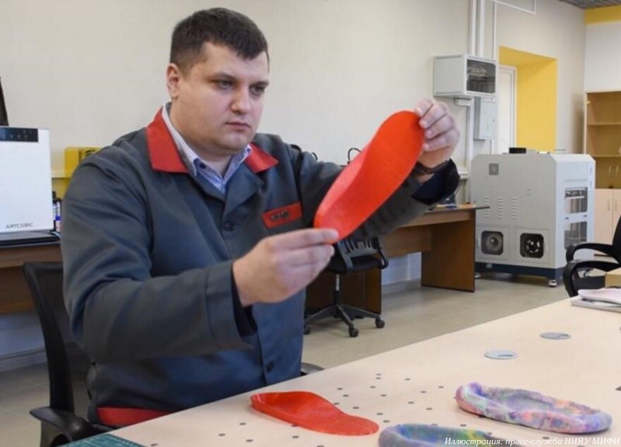

Изготовление стелек происходит в несколько этапов. Первый — снятие слепка стопы, процедура занимает три-пять минут. Форма заполняется эластичным составом и покрывается пленкой для сохранения стерильности. Снятие слепков происходит под собственным весом пациентов, благодаря чему достигается оптимальная форма для равномерного распределения нагрузок. Затем врач фотографирует стопу пациента для фиксации пораженных участков. Собранные материалы направляют в лабораторию аддитивных технологий.

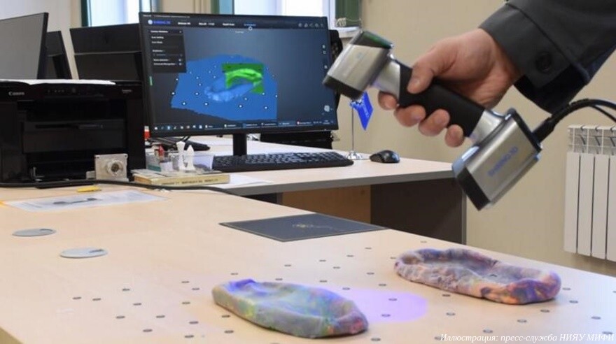

«Наша лаборатория оснащена оборудованием и программными продуктами, которые позволяют оперативно создавать трехмерные модели любого объекта. Вначале мы сканируем слепок стопы, затем редактируем цифровую модель, выполняя углубления в местах поражения стопы, затем печатаем стельки на 3D-принтере. Процесс 3D-печати одного комплекта занимает около двух часов», — рассказал доцент кафедры технологии машиностроения Борис Гупалов.
С помощью описанной методики получить индивидуальные ортопедические стельки можно в течение всего лишь одного дня.
