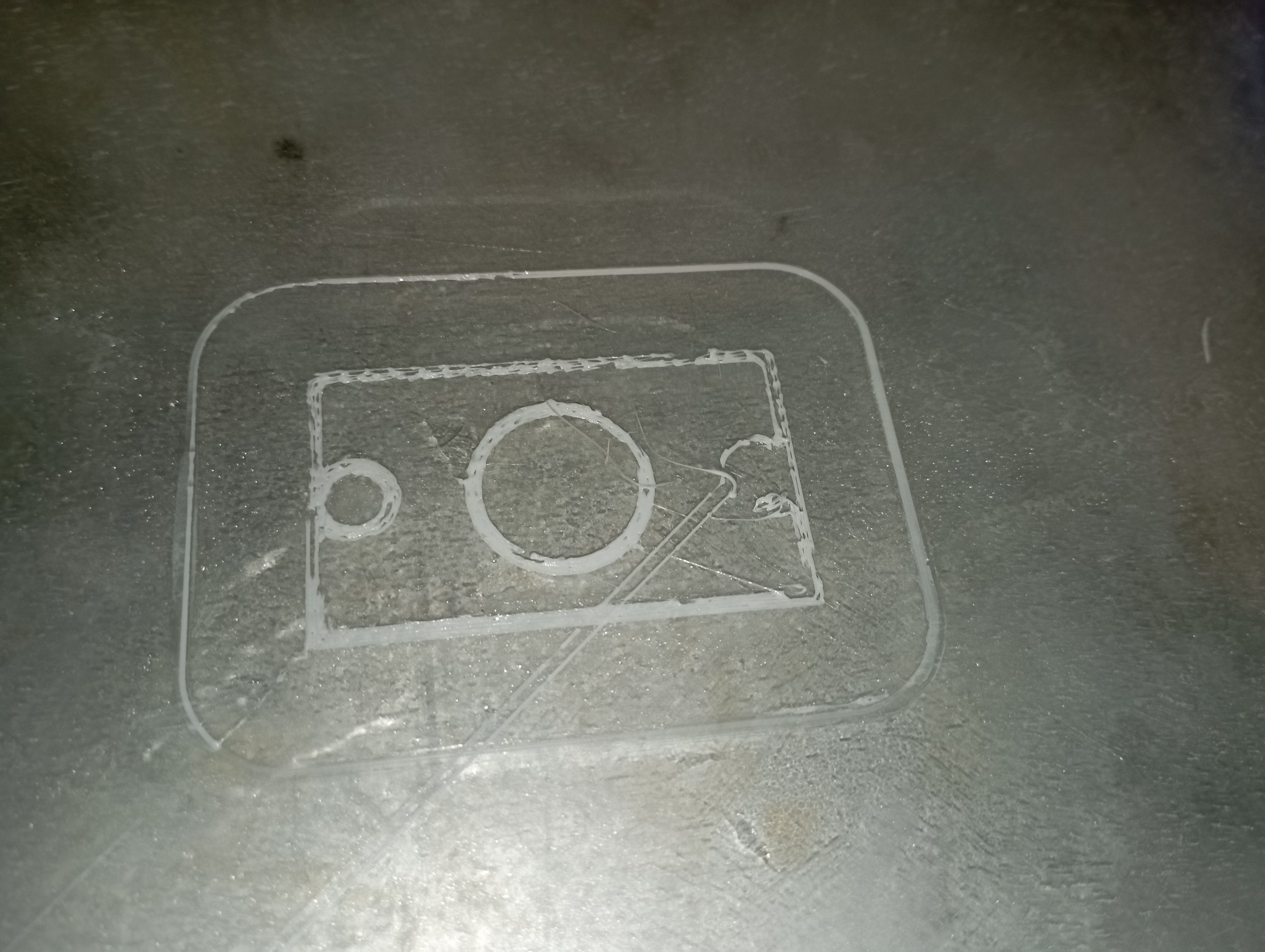

Всем привет! Подскажите, пожалуйста, почему принтер вот таким образом начинает печать? Уже несколько дней пытаюсь с ней справиться, пока эти попытки не увенчались успехом. Как можно заметить на фото, пластик начинает выдавливаться не ровной линией, а комочками. И со временем его выдавливается все меньше. Когда открутил трубку тефлоновую, увидел, что пластик находится ге у сопла, а выше него. Если подавать пластик рукой, то все хорошо выдавливается.
Принтер - creality ender 3(без всяких V3 и тд, обычный) с bowden экструдером.
Буду очень благодарен любой помощи!
Температура стола : ставил от 80 до 100 градусов.
Температура сопла: 235-260 градусов.
Пластик petg.
PA12 поддержки
