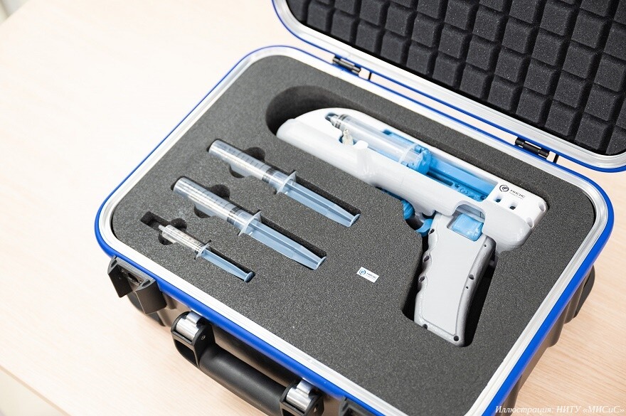

Полное название запатентованного устройства — ручной автономный комплекс двухкомпонентной 3D-биопечати с ультразвуковой системой полимеризации для лечения раневых поверхностей. Устройство разработано сотрудниками научно-образовательного центра биомедицинской инженерии Национального исследовательского технологического университета «МИСиС».
Барьерный эффект на поврежденной коже создается за счет параллельной двухкомпонентной подачи обезболивающих, кровоостанавливающих, антибактериальных и других веществ, сообщает пресс-служба вуза. При сшивании биоактивный материал создает пленку на ране, предотвращая попадание бактериальной инфекции и создавая благоприятные условия для ускоренного заживления. Для профилактики бактериального заражения и обезболивания можно использовать материалы с добавлением лекарственных средств — антибиотиков, анестетиков.

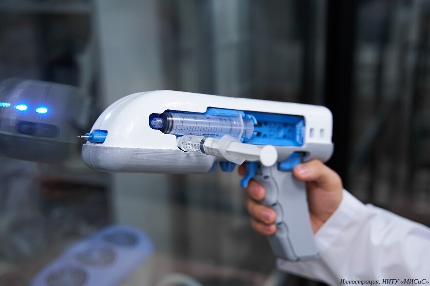

«В отличие от существующих мировых аналогов разработанное устройство является полностью автономным и питается от встроенных аккумуляторных батарей, которые могут быть заряжены через USB-порт. Перед работой два стандартных шприца объемом 20 мл заправляются биополимерами и медицинскими препаратами. Через специальный порт подсоединяется третий шприц, и выполняется заправка устройства сшивающим агентом, далее заправляющий шприц отключается. При нажатии на курок ультразвуковая система одномоментно собирает все компоненты в области печати, тем самым формируя полимерный сшитый биоматериал, способный останавливать кровотечение и ускорять регенерацию ткани», — рассказал автор разработки, кандидат технических наук Тимур Айдемир.
Корпус и детали устройства изготовлены в НИТУ МИСИС с применением технологий экструзионной и стереолитографической 3D-печати. Себестоимость опытного образца — сорок тысяч рублей. При запуске в промышленное производство будет использоваться уже не 3D-печать, а литье, что поможет снизить себестоимость.
Широкие возможности по ручному электромеханическому управлению подачей материалов позволяют точно подстраивать соотношения компонентов в режиме реального времени. Вместо сложных систем доставки материалов, например микрожидкостных чипов или высоковольтных преобразователей для получения волокон, используется более простая конструкция на основе ультразвуковой мембраны с системой автоматической подачи сшивающего агента, что позволяет создавать сфокусированные струи аэрозоля.
