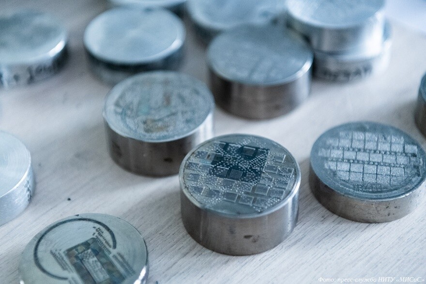

Одним из наиболее перспективных способов создания деталей сложной формы из магнитотвердых материалов является 3D-печать, позволяющая исключать такие операции, как прессование, спекание и последующую механическую обработку с вытекающим сокращением технологических операций на 30%. На сегодняшний день технологии аддитивного производства магнитов еще только в начальной стадии развития. Поскольку магнитные свойства изделия зависят от его микро- и макроструктуры, исследователи и разработчики ищут методы, позволяющие печатать стабильные магниты с контролируемыми свойствами. Ученым НИТУ «МИСиС» удалось подобрать оптимальные параметры 3D-печати постоянных магнитов сложной формы методом селективного лазерного сплавления (SLM).
«3D-печать магнитов — совершенно новая область не только в нашей стране, но и в мире. В настоящее время научные коллективы, которые умеют печатать магниты, можно пересчитать по пальцам. Мы успешно движемся вперед, к разработке новых импортозамещающих технологий 3D-печати практически любого металломатричного мультиматериала, который можно изготовить в виде порошка и который имеет температуру плавления до 3500°C», — рассказал руководитель лаборатории «Катализ углеводородов» НИТУ «МИСиС» Александр Громов.

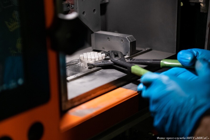

Расходным материалом послужил порошок с частицами сферической формы на основе неодима, железа и бора с незначительным содержанием празеодима, кобальта, титана и циркония. Установлено, что при 3D-печати на стальной подложке мощность лазера 150-200 Вт и скорость сканирования 300-700 мм/с обеспечивают оптимальные условия производства магнитов с минимальным количеством структурных дефектов. При этом время синтеза сократилось более чем в три раза по сравнению с традиционной промышленной технологией спекания.
Работа исследователей пока носит лабораторный характер, но в будущем предложенный метод может стать основой для технологий получения эффективных постоянных магнитов любой геометрической формы.
