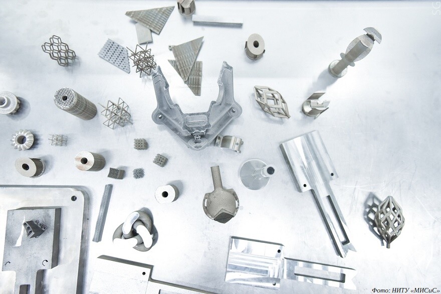

Ученые НИТУ «МИСиС» предложили методику повышения прочности деталей из легких алюминиевых сплавов: на поверхности литых и напечатанных на 3D-принтере алюминиевых образцов наносится композиционное покрытие методом холодного газодинамического напыления. Образцы алюминиевых композитов с добавлением углеродных нановолокон показали 20-процентный прирост твердости и значительные изменения в структуре материала на микроуровне, сообщает пресс-служба вуза.
