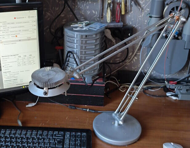

Описанная мной когда то лупа-микроскоп для чего угодно: https://3dtoday.ru/blogs/evgenivanyc/lupa-mikroskop-dlya-cego-ugodno-nebolsaya-dorabotka и 392 скачивания какбэ намекают, что это не самая бестолковая моя работа, но за время прошедшее с момента запуска в эксплуатацию, мне пригодилась она ровно 2 раза, а стоит, мозолит глаза. Правда места на столе она совсем не занимает, зато лампа настольная с основой, сопоставимой с "блином" от штанги, очень даже занимает,

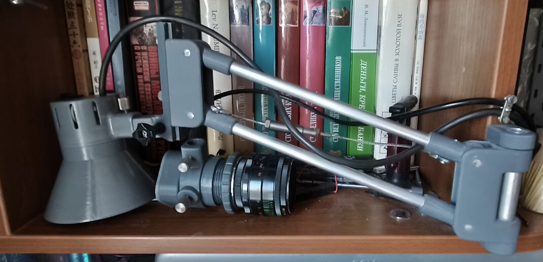

и приходится таскать её с глаз долой достаточно регулярно, ибо мешает. Вот и пришла идея "нахлобучить" лупу ещё одной обязанностью- быть настольной лампой без стола. Микроскопный блок снимается легко, ослабив винт, и он может лежать на том же месте и дожидаться применения и дальше.

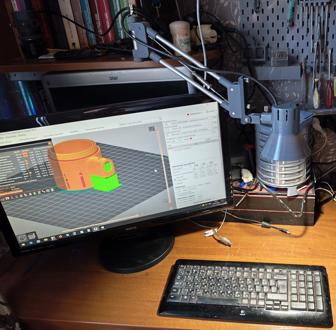

А на его место ставится люстра, свет от которой можно выставить в любом месте на рабочем столе.

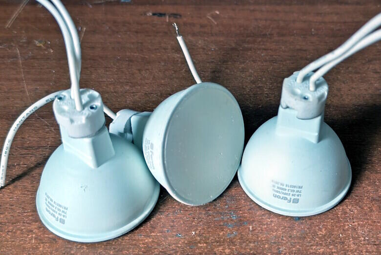

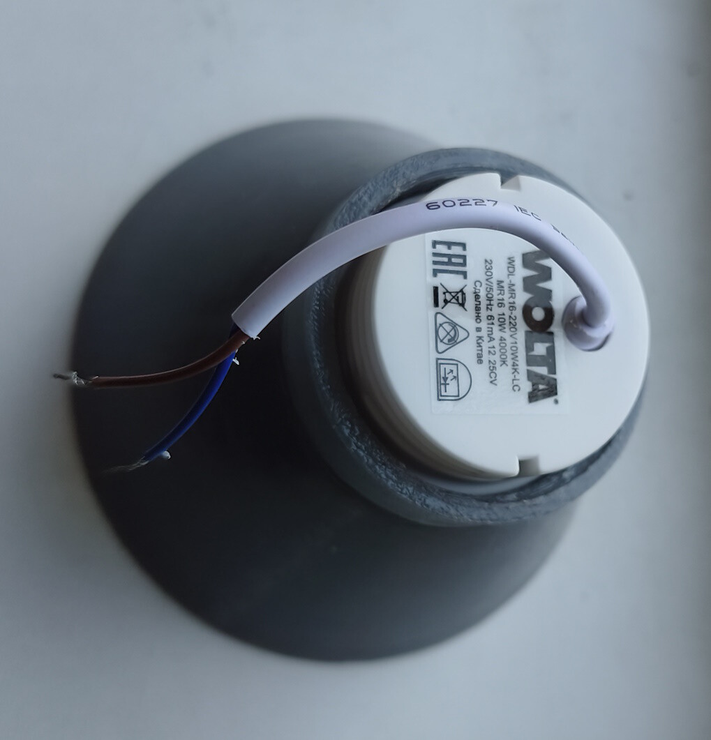

Блок диодов решил ставить сразу стандартный на 220 вольт, дабы не связываться с рассыпухой и блоком питания для них.Вот такой https://ozon.by/product/svetodiodnyy-modul-4-sht-10-vt-4000k-dnevnoy-svet-wdl-mr16-220v10w4k-lc-1601674199/?is_apparel_size_selected=true Тут еще и совпало с желанием поменять 7 ваттные лампочки в зале на 10 ваттные, а снятые
в новую настолку. 10 ватт всё же многовато, жрет глаза... Кстати лампа универсальная, подходит под любые блоки для потолочных светильников.
В итоге вот что получилось, вроде неплохо, и на столе стало свободней и лампа с микроскопом осталась. Вроде всё рассказал. СТЛки вот: Люстра Выражайте мнения, если заинтересовал...
