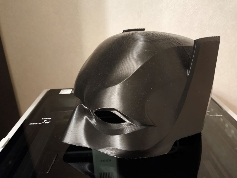

Я провел работу над ошибками: немного увеличил габариты модели и обновил прошивку (техподдержка заверила, что это должно исправить артефакты в виде полосы, испортившей первую печать). На этот раз я взял сопло 0,6 мм. Модель получилась отличной: на голову села идеально, осталась такой же прочной и брутальной. Из минусов: более выраженные слои (что логично при большей высоте слоя) и, что удивительно, практически неизменное общее время печати по сравнению с соплом 0,4 мм.
Отчетливо видны слои.
Моя гипотеза: в этом режиме я уперся в ограничение по объемному расходу пластика. Чтобы компенсировать увеличение объема выдавливаемого материала, принтер автоматически урезал скорость перемещений, нивелируя выигрыш от большого сопла.
Глубоко в эту тему я пока не погружался — не было времени. Но на практике смысл больших сопел на MAX 4 для меня пока не очевиден: возможно, модель стала прочнее за счет меньшего количества контактирующих поверхностей, но скорости не прибавилось, да и качество поверхности ухудшилось. Возможно, я что-то упускаю в настройках —опытные печатники подскажут в комментариях, в чём я ошибся.

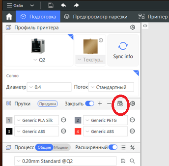

Из особенностей: интерфейс бокса немного изменился (upd: после обновления прошивки на Q2 интерфейс стал таким же. И, самое важное, Q2 без проблем обновился по воздуху!!!). Также я наконец разобрался, как синхронизировать настройки между слайсером QIDI Studio и самим боксом, чтобы получить печать модели того цвета и из того материала, который был задуман изначально.
Всего-то нужно было нажать эту малозаметную кнопочку.

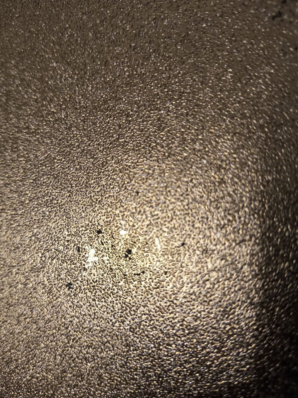

• Повреждение стола. При печати той самой маски Бэтмена первый слой поддержки впечатался в стол настолько прочно, что при попытке его очистить я переусердствовал и повредил покрытие пластины на участке в несколько квадратных миллиметров. Написал производителю. К чести QIDI, они заменили пластину по гарантии, порекомендовав снизить температуру стола. Справедливости ради, температура была стандартной для ABS — 90 градусов. Сейчас печатаю на обратной стороне, проблема больше не повторялась.
Вот так от пластины "отделялись" поддержки.

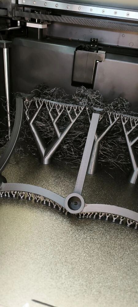

• Загадка ломающихся поддержек. На одном из заказов произошла странная вещь: в одном и том же месте модели поддержка ломается сама по себе. Причем первый слой от пластины не отходит, а сама структура поддержки рвется в случайном месте. Из 4-х одинаковых деталей первые две напечатались достойно, а дальше начался брак. Я написал в техподдержку и отправил G-code. У производителя деталь напечаталась без проблем, после этого, проблема пропала и у меня. Справедливости ради – деталь была большая, практически на всю ширину стола, печаталась из ABS, возможно, какие-то температурные напряженности сказались, хотя, камеру я «кочегарил» до 65 градусов.
• Слепой ИИ. В момент, когда поддержка сломалась и начали образовываться «спагетти», ИИ-ассистент не увидел проблему и печать не остановил. Возможно, дело в том, что пластик был черный, и алгоритму сложно уловить начало образования спагетти на темном фоне при стандартной (средней) чувствительности.

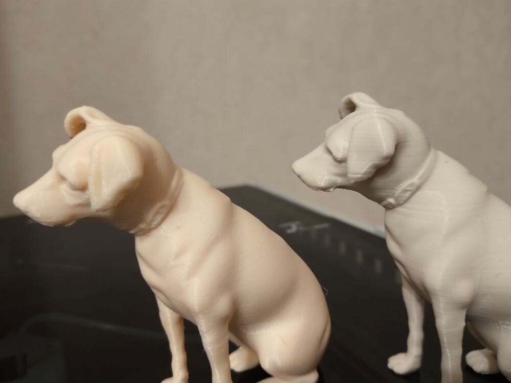

• Печать PLA+CF. Напечатал фигурку из подходящего по цвету PLA+CF – печать не впечатлила. Слои видны, внешне не очень презентабельно, на четверочку. Но все изменилось, когда печатал ее же на похожих настройках – из ABS – просто красавица получилась. Гладкая, слоев, невооруженным глазом, практически не видно. Так что для PLA, пожалуй, буду использовать старый добрый K1.
Слева собака из PLA-CF - справа из ABS.
