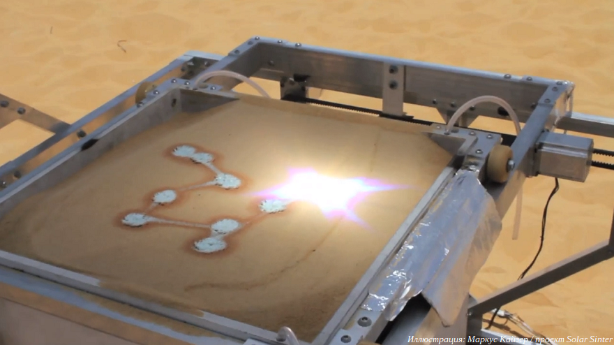

Около десяти лет тому назад такую технологию опробовал немецкий изобретатель и художник Маркус Кайзер. Опытную энергонезависимую установку по проекту Solar Sinter испытали в египетской пустыне: система успешно спекла песок в разные объекты с помощью солнечного коллектора в форме линзы Френеля, питание электронных и электромеханических компонентов осуществлялось за счет солнечных батарей.
