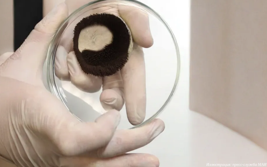

Чтобы эффективно удалять мелкие камни (конкременты) и исключить рецидив болезни, группа молодых ученых МАИ под руководством профессора кафедры перспективных материалов и технологий аэрокосмического назначения Камили Кыдралиевой создает магнитоактивный модуль — магнитный зонд, на который наносится специальный полимерный «клей», также обладающий магнитными свойствами.
«Модуль вводится пациенту через эндоскоп, после чего камни «приклеиваются» к нему. Сам «клей» удерживается на зонде за счет магнитных сил. Далее модуль выводится тем же способом, «клей» смывают, при необходимости наносят новый слой и повторяют процедуру», — рассказал участник проекта, студент четвертого курса института общеинженерной подготовки Данил Абрамов.

На начальном этапе прошли оценочные эксперименты по удалению фрагментов почечных камней на примере наиболее часто встречающихся конкрементов — кристаллов оксалата кальция. Исследователи провели опыты на стенде собственной разработки, включающем напечатанную на 3D-принтере почечную лоханку и созданный магнитоактивный модуль.
«Показана успешность использования магнитных полимерных «клеев» для адгезии частиц оксалата кальция — до ста тридцати граммов частиц на один грамм полимерного «клея». Испытания проводились в среде, физиологически релевантной почке человека», — пояснил Данил Абрамов.
