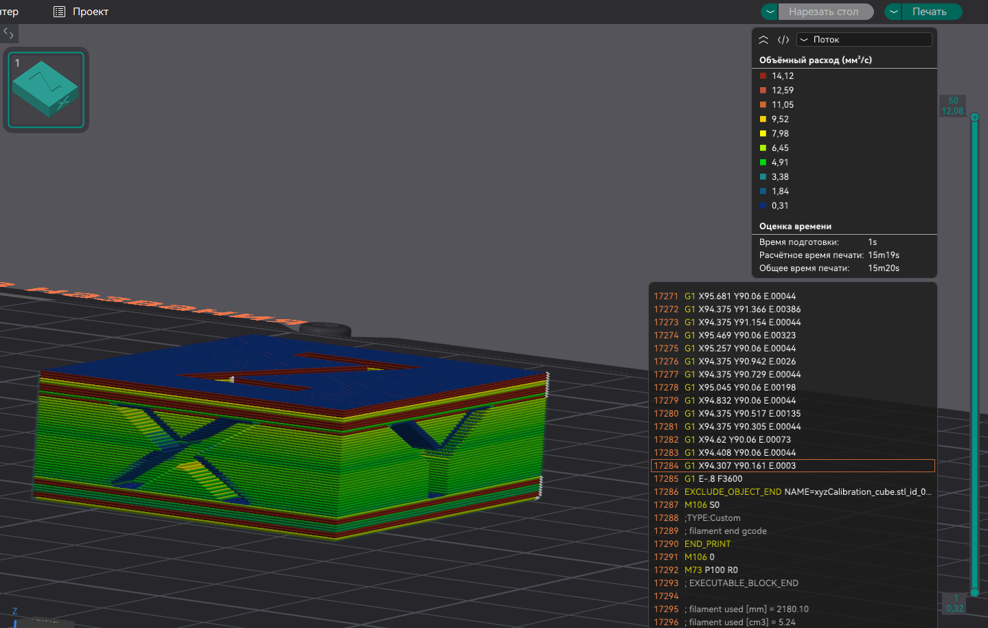

Доброго времени господа, Настроил я себе PA на тестовом кубе, а когда начал печатать что нибудь вразумительное все пошло плохо, и вот я чекая как настроить Адаптивный PA, напечатал 12+ шаблонных тестов, вбил значения, но куб не то что был плох, даже не печатался. Накинув на свой полу так скажем опытный глаз значения, вышло чтото вроде этого
0.027, 23, 1000
0.024, 17, 1000
0.022, 11, 1000
0.04, 23, 2000
0.034, 17, 2000
0.032, 11, 2000
0.03, 11, 4000
0.032, 17, 4000
0.036, 23, 4000
0.032, 11, 5000
0.035, 17, 5000
0.041, 23, 5000Куб(скорее по форме кирпич(для разной скорости)) печатается в целом не плохо, Но после нависаний PA явно мал, торчит угол дальше недоэуструзия, ну база, только я кручу верчу значения но толку мало, скорее все углы кроме нужных меняются. Пытался добавлять F600 и там значения менял крутил, толку не дало. Функцию Адаптивный PA для нависаний включал-отключал толку нет. И вот суть вопроса, как мне на глаз определить значения или найти их. чтоб не было дефектов в виде PA после нависаний, сами нависания печатаются хорошо, дефект виден только на угле\после.

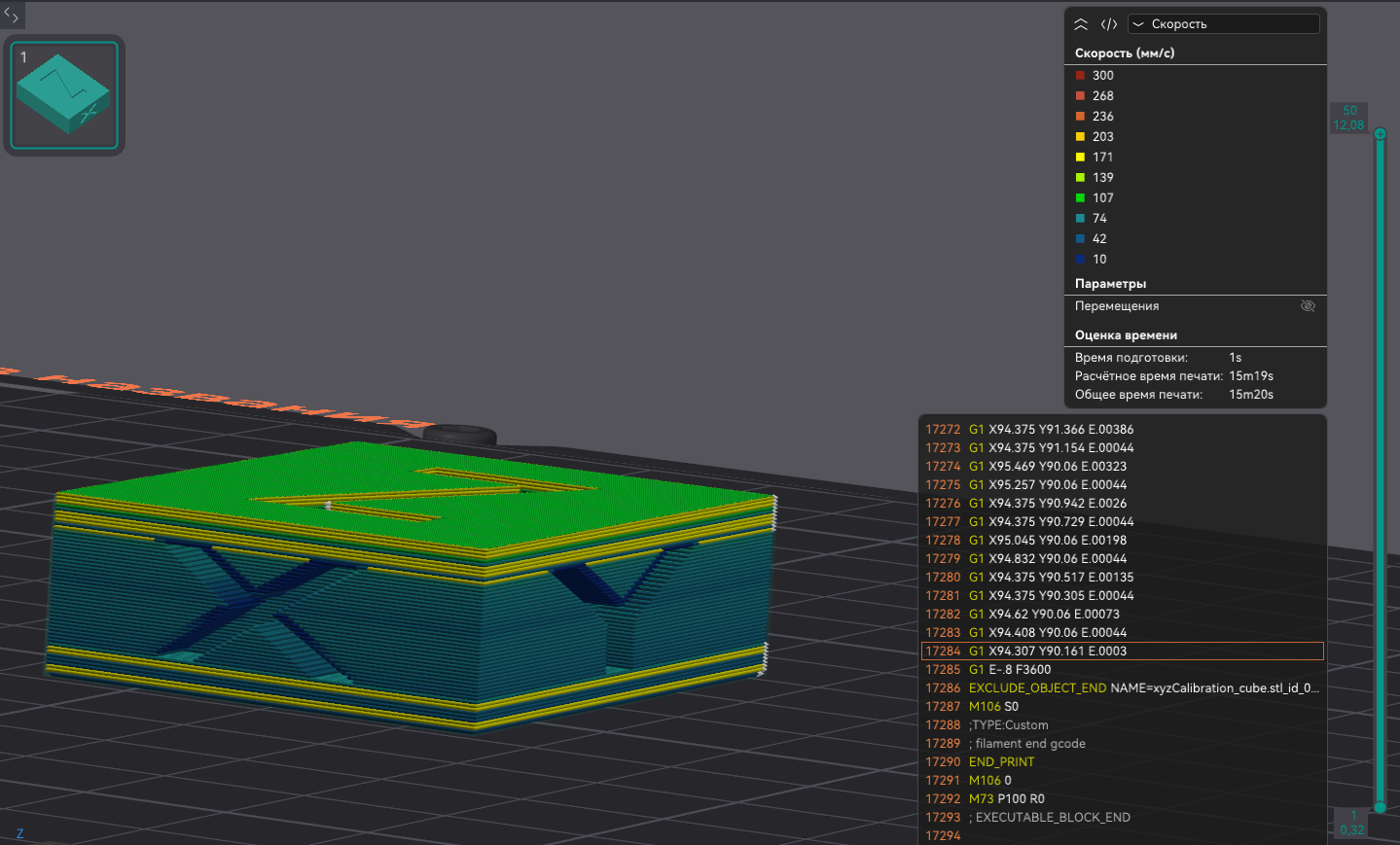

также подскажите, уважаемые, в найстройках поставил максимальное ускорение 5000ускорение при печати тоже 5000, но в G-code наблюдаю иногда F10000(иногда 13000) и ломая голову не понимаю откуда такие значения.Кидайте камни осторожно, я хрупкий.
