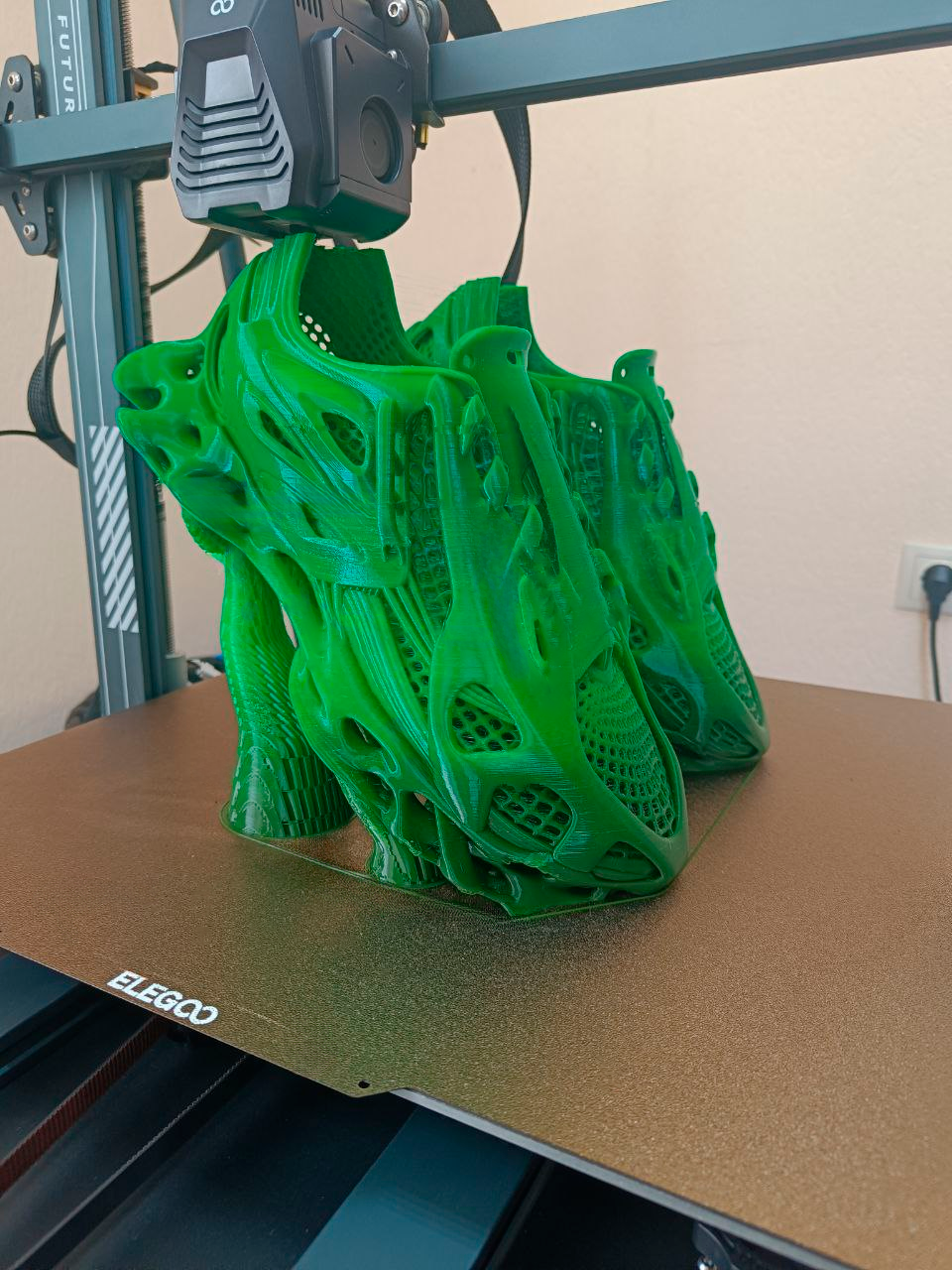

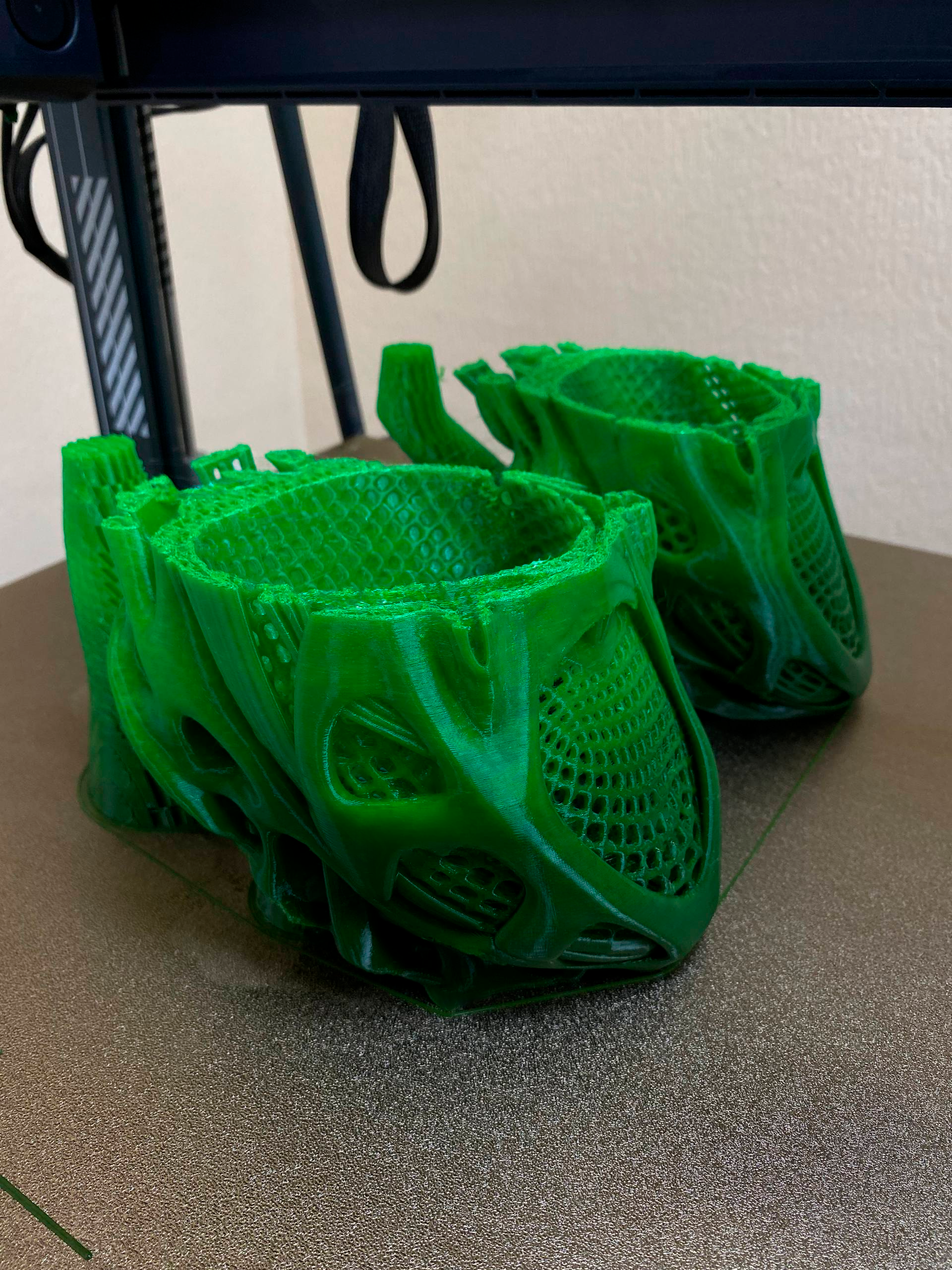

Печать выполнялась на принтере Elegoo Neptune 4 Max. Использовались следующие настройки: сопло 240 °C, стол 60 °C, высота слоя 0.2 мм, откаты 1 мм, гироидное заполнение. Печать производилась сразу двух кроссовок целиком, с поддержками. Снимались они легко, не повреждая поверхность, а гироидная структура обеспечила равномерное распределение упругости.

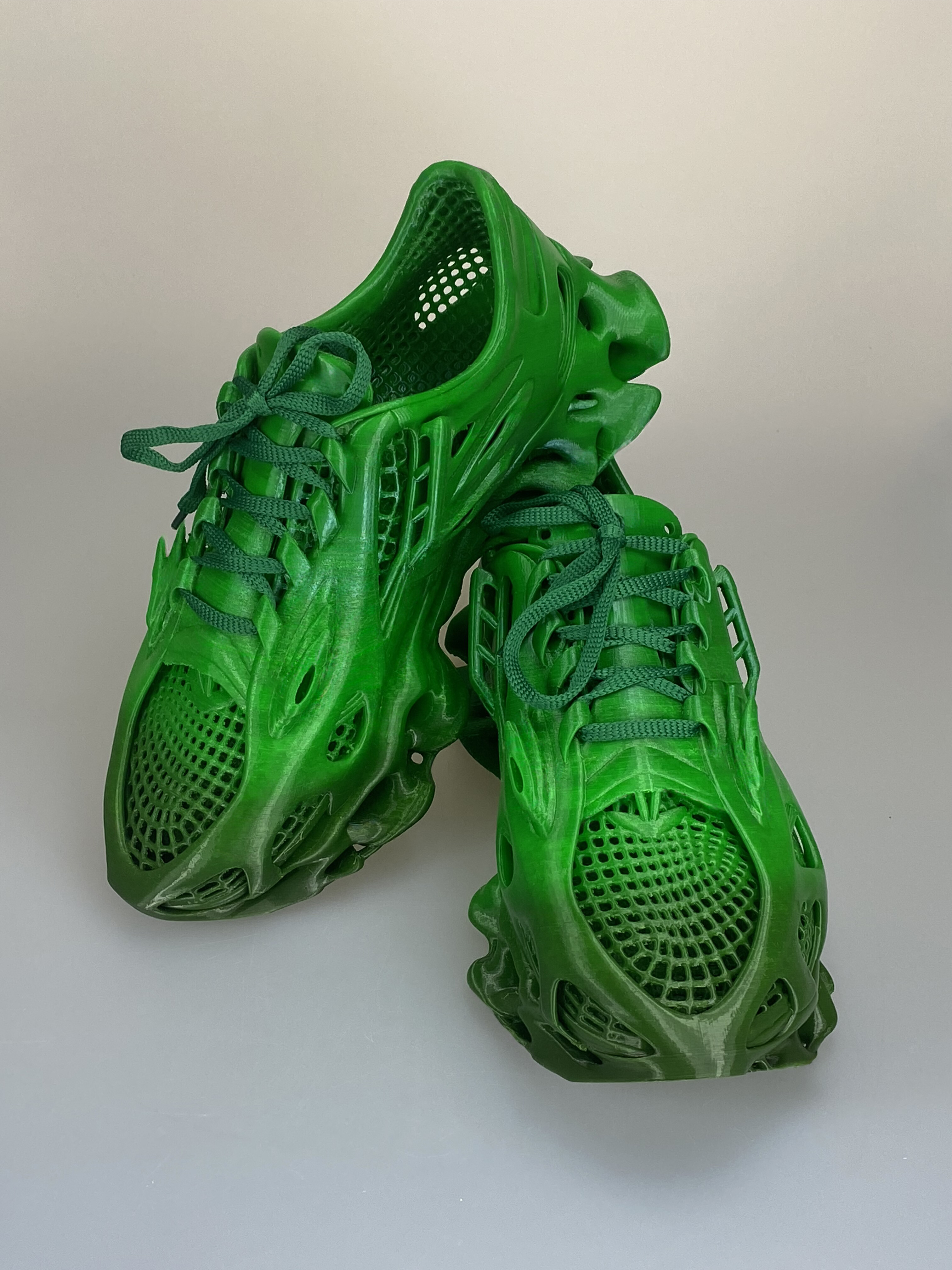

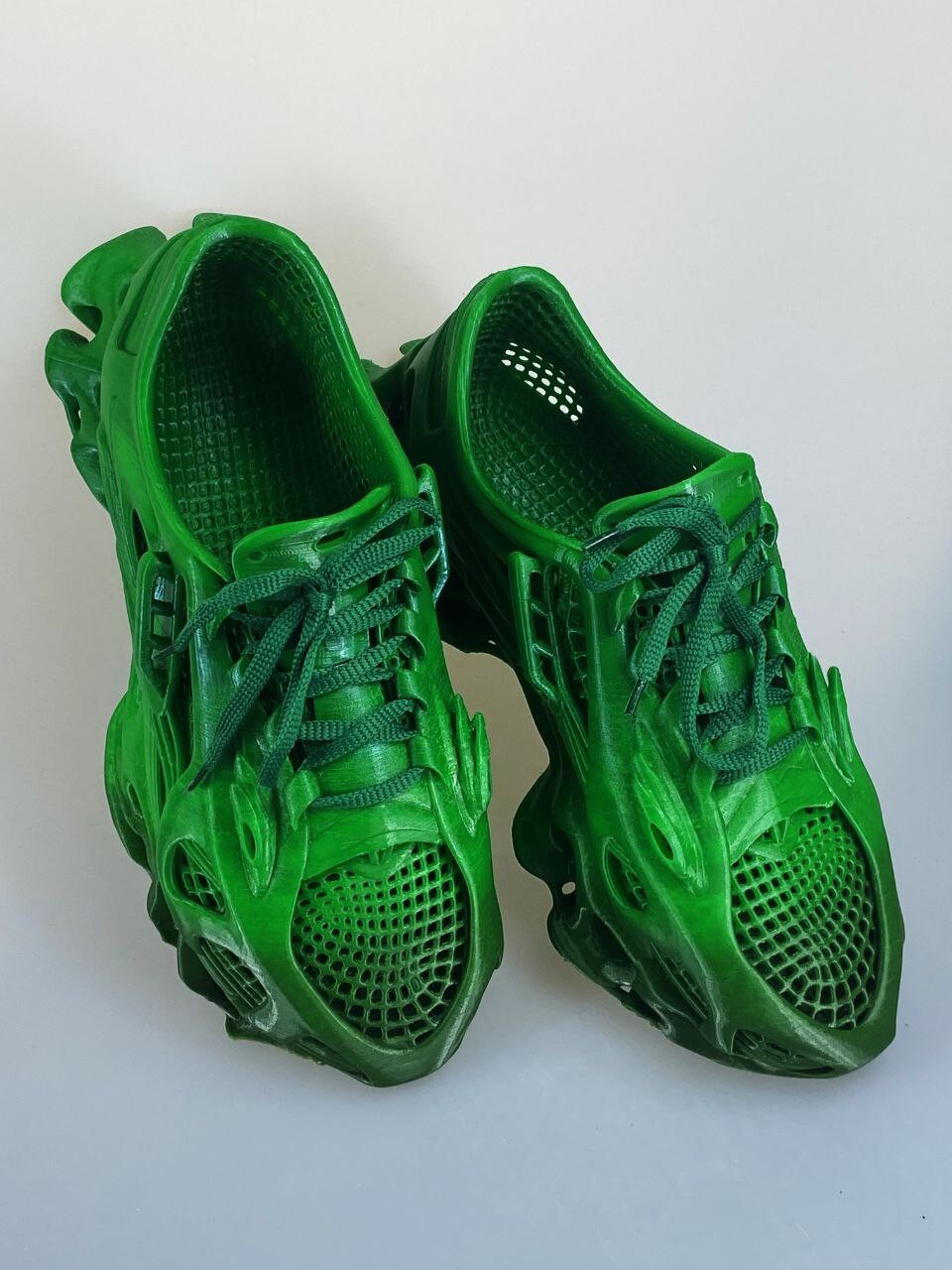

Готовые кроссовки получились плотными и прочными. Подошва вышла твёрдой и упругой, она отлично держит форму и не продавливается при нагрузке. Верхняя часть мягче и эластичнее, приятно сгибается и не деформируется. После нескольких дней тестов, включая носку и механические нагрузки, форма сохранилась, расслоений не появилось.
Особенно эффектно выглядит плавный переход цвета от хаки к зелёному. Каждая пара получается уникальной, и повторить точный оттенок невозможно. Такой естественный градиент придаёт модели законченный дизайнерский вид без дополнительной покраски.
