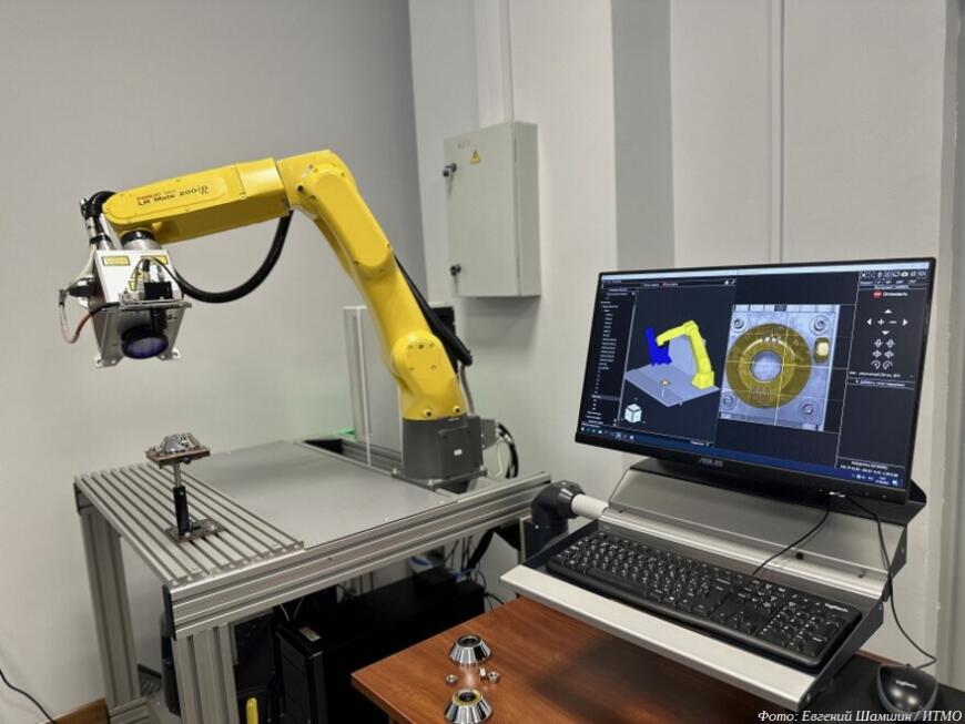

Научные сотрудники Института лазерных технологий ИТМО вместе с индустриальным партнером ― компанией «Лазерный центр» ― разработали универсальный роботизированный комплекс для обработки поверхностей медицинских изделий. Комплекс оснащен волоконной лазерной системой и позволяет обрабатывать как медицинские изделия, например скальпели и хирургические ножницы, так и имплантаты для разных частей тела — зубов, черепа, тазобедренных и коленных суставов. Все изделия можно обрабатывать «под ключ» в единой системе.
При лазерном нагреве на поверхностях титановых имплантатов формируются оксидные пленки, которые при последующем ультрафиолетовом облучении проявляют бактерицидные свойства. С помощью лазера на поверхностях также формируется биомиметический микро- и нанорельеф, способствующий адгезии белков на ранних этапах остеоинтеграции, клеточной пролиферации и дифференцировке. Это и обеспечивает успешную приживаемость имплантата в организме. Еще одна возможность системы — нанесения нетоксичных идентификационных знаков на поверхности медицинских титановых изделий. Обязательная по закону маркировка позволяет отслеживать жизненные циклы продуктов — от разных этапов производства до конечного пользователя.

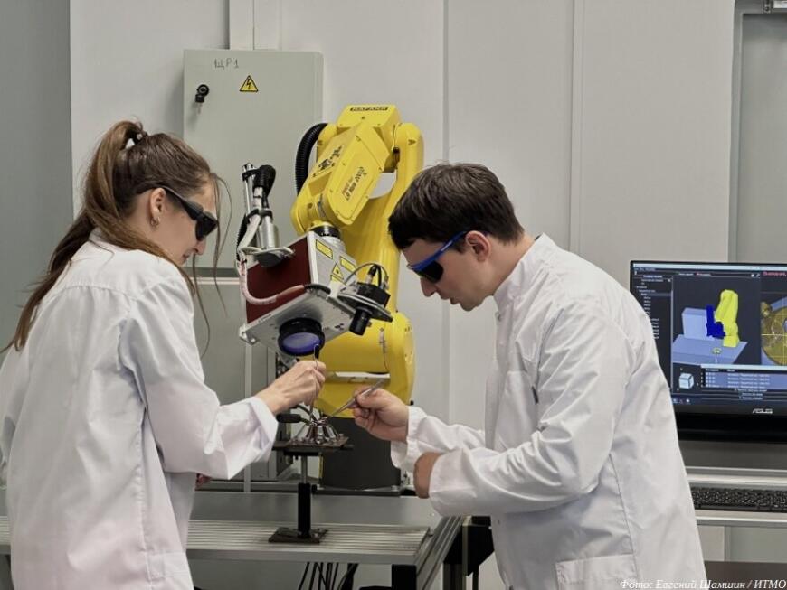

Роботизированный комплекс работает с медицинскими изделиями, создаваемыми под конкретные случаи: достаточно загрузить в программу 3D-модель имплантата и указать, какие элементы трехмерной электронной геометрической модели нужно обработать. В состав комплекса входят шестиосевой робот-манипулятор и лазерная сканирующая система, повышающая точность позиционирования. Возможность ориентации лазерного луча относительно поверхности изделия по всем шести пространственным координатам позволяет обрабатывать изделия сложной формы в одном технологическом цикле.
Чтобы операторам было проще определять положение изделий, команда добавила в программное обеспечение систему компьютерного зрения. Помимо реального положения, система передает алгоритмам информацию о реальной ориентации и геометрических параметрах изделия для обеспечения прецизионной лазерной обработки.
