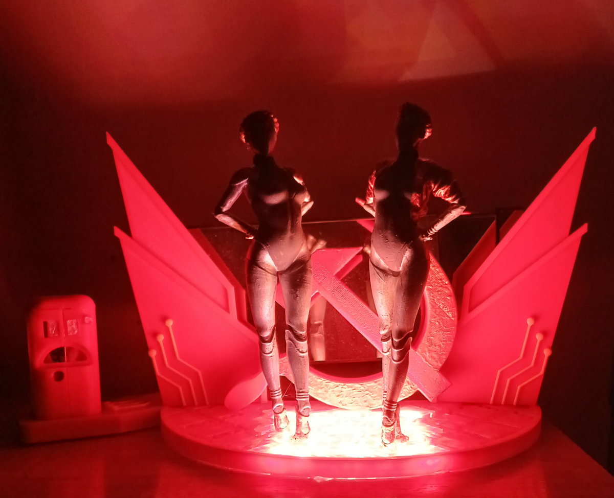

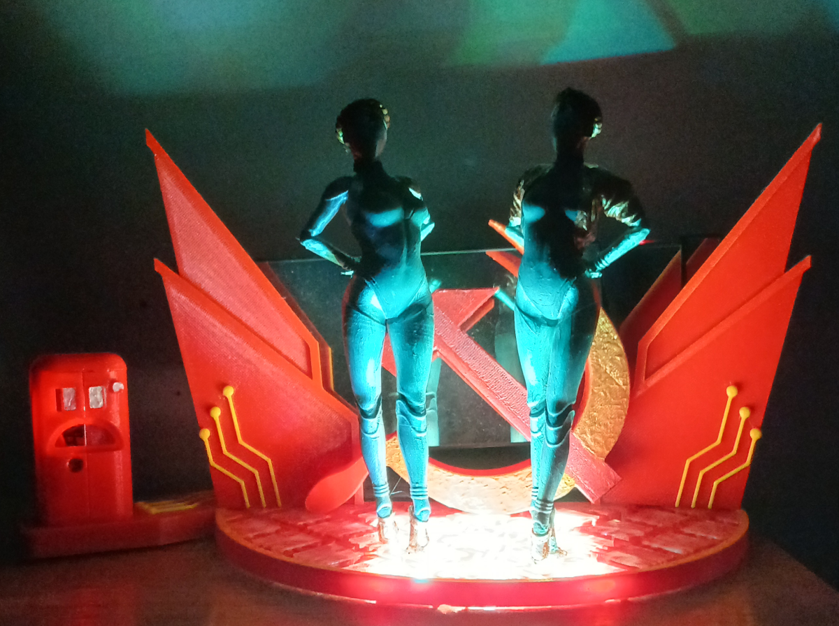

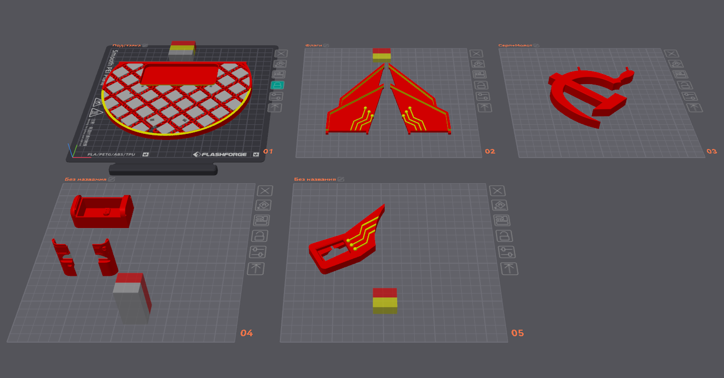

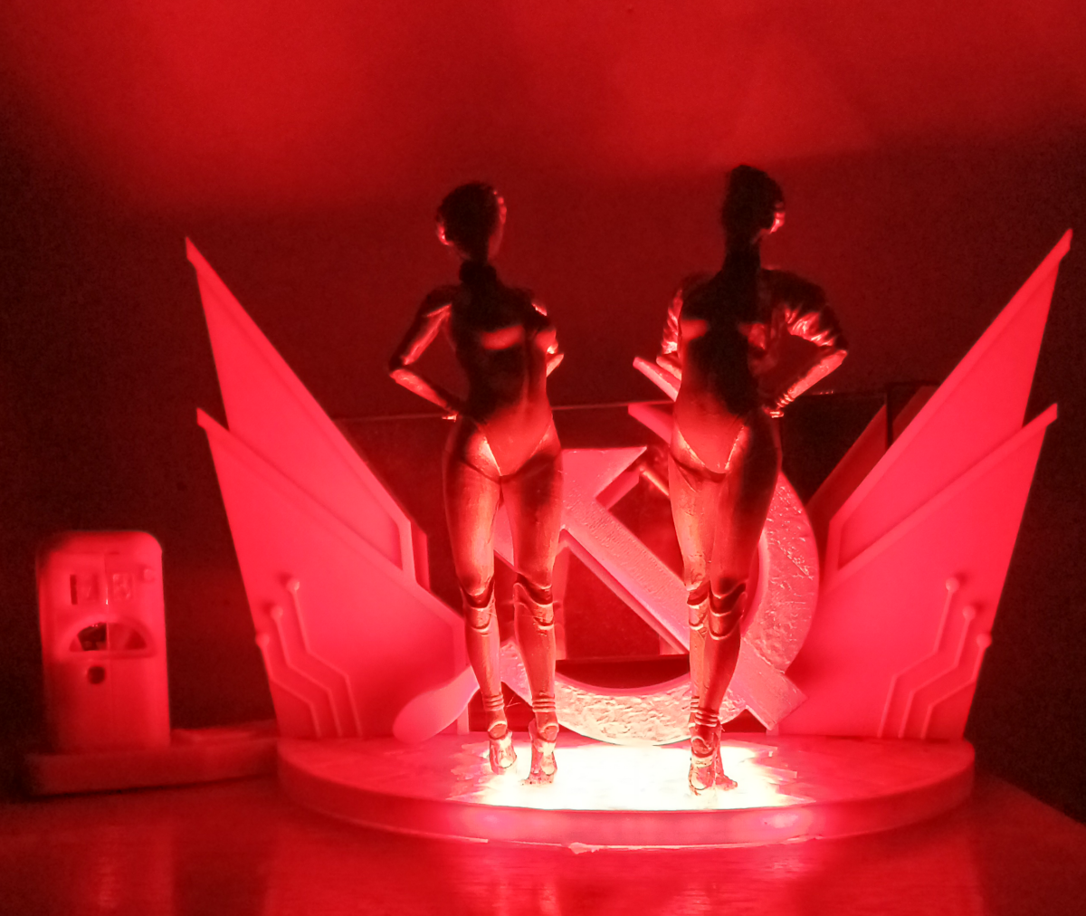

Проект "выходного дня" - подставка под проекционные часы в стиле ATOMIC HEART.
Подставка под проекционные часы в стиле ATOMIC HEART
В проекте использовались модели:

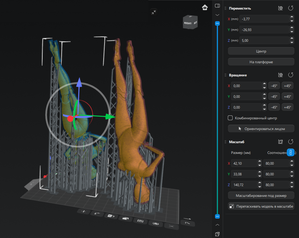

  1. JuishiWan Studio - фигурки Близняшек в масштабе 1/6, в проекте использовался масштаб 80% от исходных моделей (печать на фотополимерном принтере).
  2. GreenLeaf Studio - холодильник "Элеонора" в масштабе 1/6, в файле проекта уже выставленны актуальные размеры для печати.
  3. Модели флагов, автор мне не известен. Предположительно Andrey Orlov.
  4. Модель "Серп и Молот" - выложил Peaceilya на этом ресурсе.
  5. Подставка под часы, общее поле данной инсталляции - собственной разработки.
  6. Подставка под холодильник "Элеонора" - собственная разработка.
Вот такой вот "Proof of concept", надеюсь никого не забыл, из авторов.

Близняшки печатались на фото-полимерном принтере Creality HALOT, водомойкой Conjure Water Wash resin.

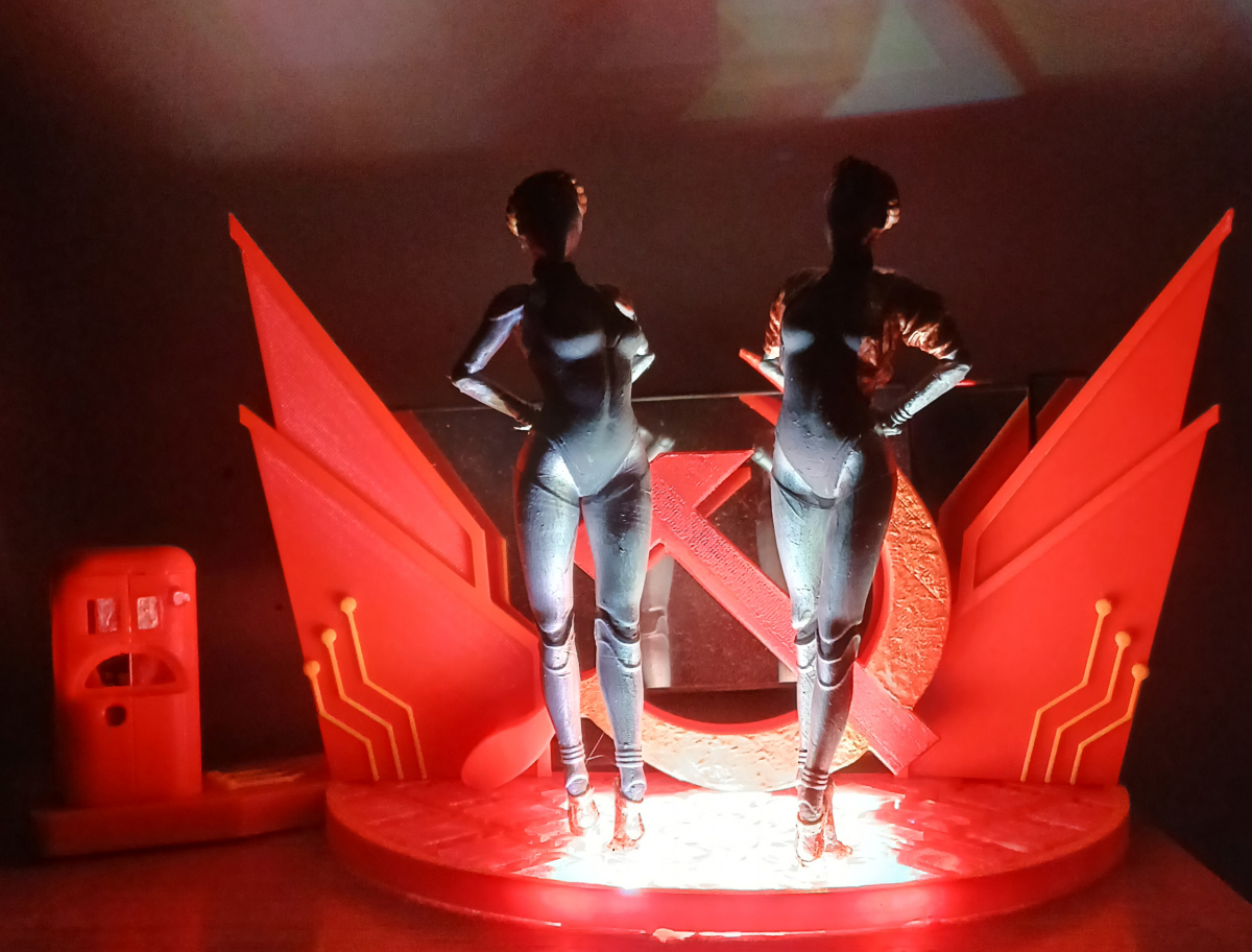

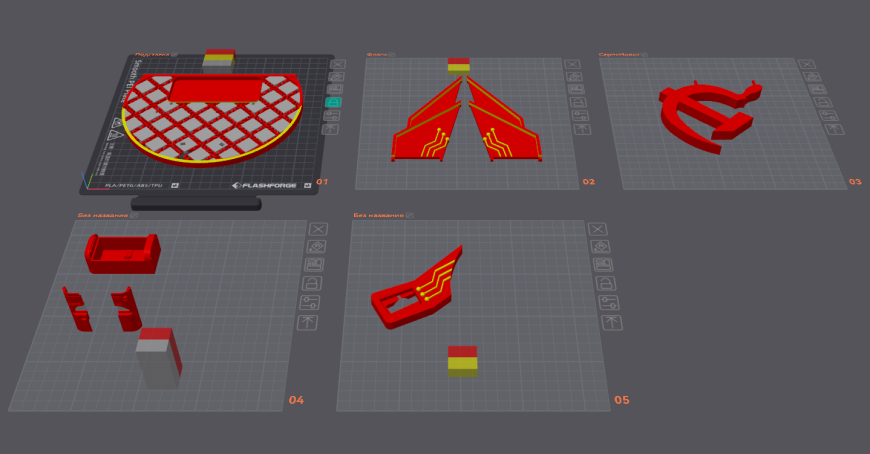

Всё остальное напечатано PETG от ExoFlex'а (не реклама) на FlashForge AD5X.
В процессе создания, активно принимала участие сушилка филамента от Chitu Systems.
Электронная часть:
Для реализации подсветки и дистанционного управления с использованием протокола MQTT, в дело пошли следующие компоненты:
  • ESP32-C3-SuperMini, проживает в холодильнике "Элеонора".
  • RGB матрица 8x8 WS2812, находится в нижней части основной подставки, обеспечивая подсветку всей инсталляции.
  • Провода, разъемы и прочую мелочь описывать не вижу смысла. Вся коммутация произведена в холодильнике "Элеонора".
Скетч адаптированный для "Arduino IDE", который можно скачать на printables имеет 6 разных эффектов, независимое управление режимами: "яркость", "задержка в переключении сцен", "выбор цвета" и также выбор из 6 сценариев анимации. По этой же ссылке, в том числе, находятся модели в формате ".3mf" готовые к печати.
