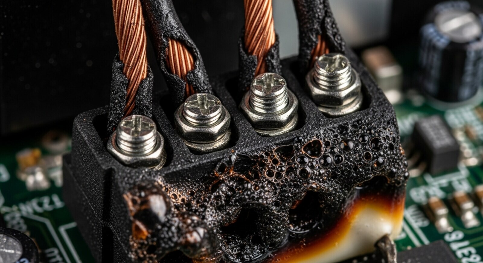

Плохой контакт в клеммах и разъёмах. Самое недооценённое. Слабо затянутая клемма питания или разъём нагревательного стола - это точка локального нагрева. Контакт искрит, греется, оплавляет изоляцию и однажды загорается. Именно поэтому на форумах половина историй про «принтер задымился» - это не сопло, а клеммник питания. Вот так выглядит клеммник, который дошёл до края (фото выше).

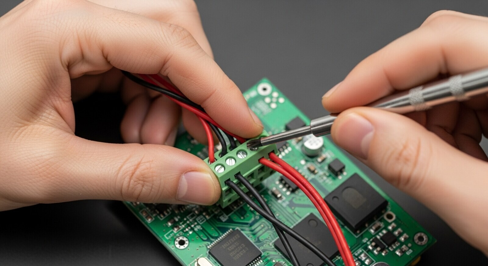

  • Раз в полгода проверяй провода и клеммы. Ищи оплавленные участки, перетёртую изоляцию у движущихся частей, потемневшие клеммы питания и нагревателя. Подтяни клеммники - они ослабевают от нагрева и вибрации.

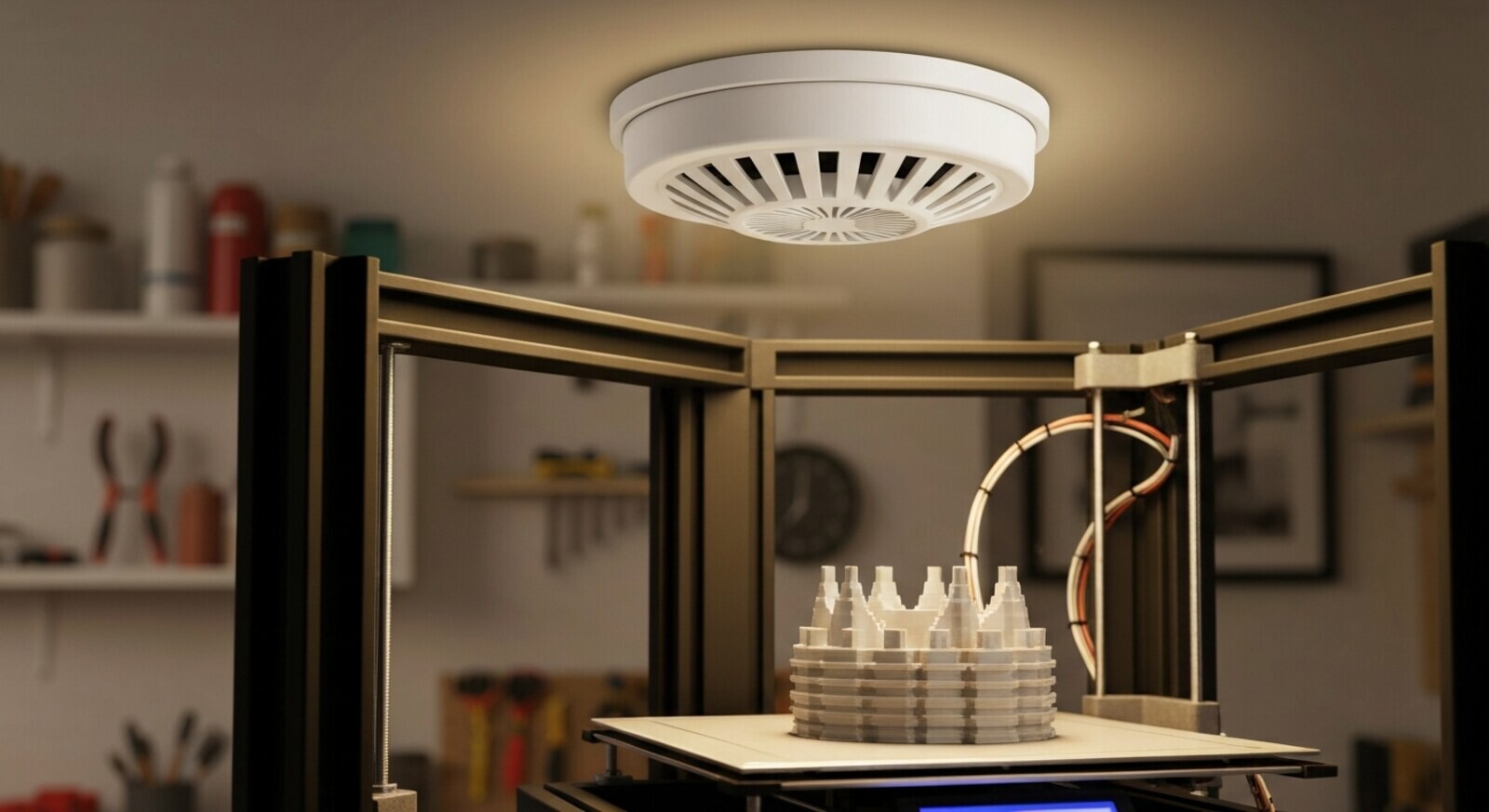

  • Датчик дыма прямо над принтером. Автономный пожарный извещатель стоит 300-800 рублей, вешается на потолок над зоной печати и орёт при первом дыме. Для ночной печати это вещь номер один: разбудит, пока тлеет, а не когда полыхает.

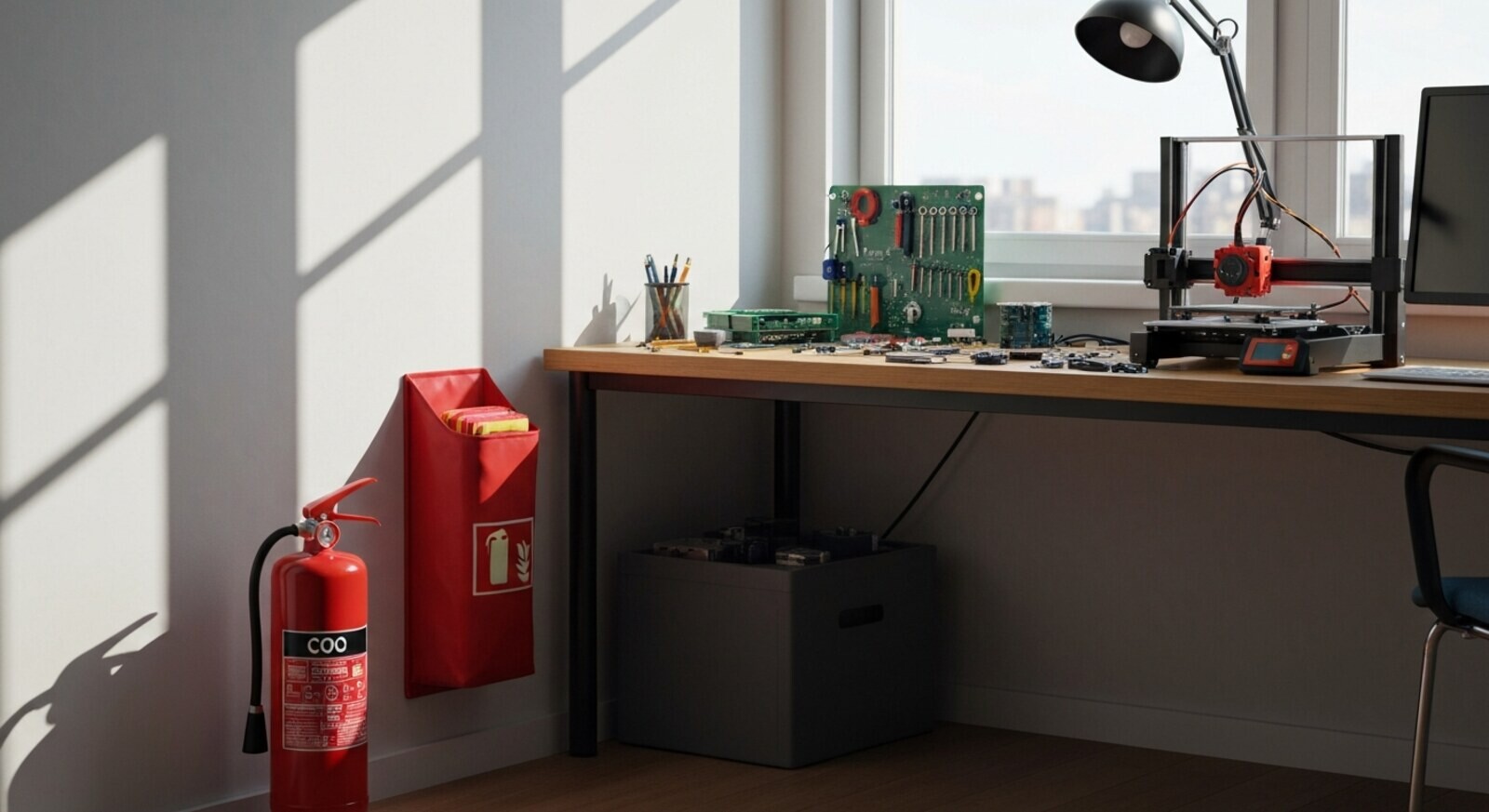

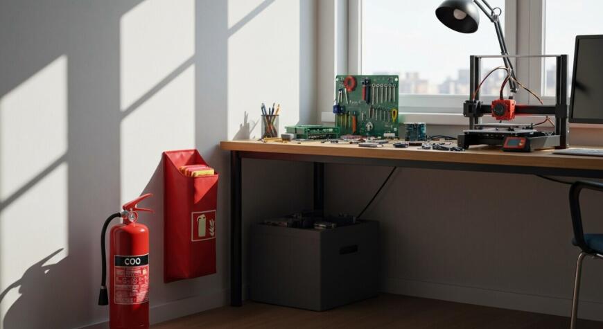

  • Огнетушитель - углекислотный или порошковый, не вода. Принтер под напряжением водой тушить нельзя. Подходит углекислотный (ОУ) или порошковый (ОП), для бытовой сети 220 В годятся оба. Рядом полезно держать противопожарное одеяло (кошму): небольшое возгорание накрыл - и сбил пламя без грязи от порошка.

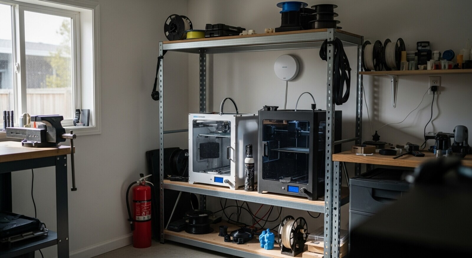

Материал стеллажа и аренда помещения
Отдельный вопрос - на чём принтеры стоят. Дома фанерная полка под принтером нормально, миллионы так печатают. Но фанера горюча: хочешь спать спокойнее - под сам принтер положи лист металла или негорючую подложку, чтобы при возгорании огонь не пошёл сразу в полку. Про выбор и сборку самого стеллажа, чтобы не дребезжал, я писал в прошлом посте, тут не повторяюсь.
В арендуемом коммерческом помещении вступают в силу нормы пожарной безопасности (Правила противопожарного режима, ПП РФ № 1479), и ответственность за их соблюдение по общему правилу лежит на арендаторе, если договор не говорит иного. Голые фанерные стеллажи под электрооборудованием проверку проходят плохо. Разумное решение, которое советуют практики, - сэндвич «лист металла плюс фанера» вместо голой фанеры: и жёстко, и пожарный вопрос снят. Конкретные требования зависят от категории помещения и договора - уточняй у арендодателя и, если сомневаешься, у местного пожарного надзора.
