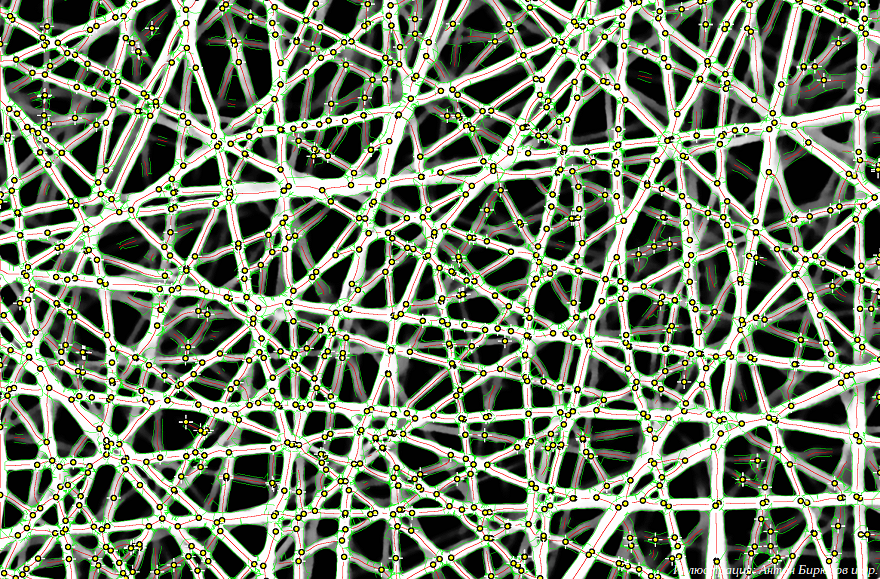

Чтобы решить эту проблему, ученые Сколтеха разработали принципиально новый подход, основанный на анализе перспективных искажений по единственному изображению. При съемке оптическим микроскопом расположенные в нижних слоях материала волокна выглядят тоньше из-за перспективного эффекта. Алгоритм статистически анализирует изменение видимой толщины волокон в зависимости от их яркости, которая уменьшается с глубиной, и на основе этих данных вычисляет глубину материала и истинную объемную пористость.
Разработанная методика включает три этапа — предварительную цифровую обработку изображений, определение волокон и их характеристик с помощью алгоритма Ridge Detection в программе Fiji и последующий расчет пористости на основе статистики распределения волокон по слоям. Простота реализации и возможность автоматизации делают метод перспективным для интеграции в системы технического зрения на производственных линиях для контроля качества в реальном времени. Низкая требовательность к оборудованию — достаточно обычного оптического микроскопа — открывает возможность широкого применения метода в научных исследованиях и промышленности.
