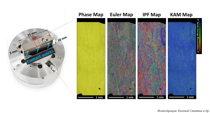

Общий вид изогнутого образца с указанием зон контакта с роликами и области интереса (ROI) (участок, выбранный для анализа EDS и EBSD), а также фазовой картой большой площади, картами Эйлера, обратной полюсной диаграммы (IPF) и средней дезориентации ядра (KAM)

Исследователи провели серию экспериментов на образцах сплава ВТ6 после трехточечного пластического изгиба. Микроструктурный анализ методом дифракции обратно рассеянных электронов (ДОРЭ/EBSD) показал отсутствие выраженной текстуры и средний размер зерен α-фазы ~9,4 мкм, что сделало материал идеальной платформой для статистического анализа. Результаты показали, что полученные с использованием сфокусированного ионного пучка на основе Ga⁺ и Xe⁺ данные согласуются между собой: определенные остаточные напряжения лежали в диапазоне от -500 до +500 МПа.

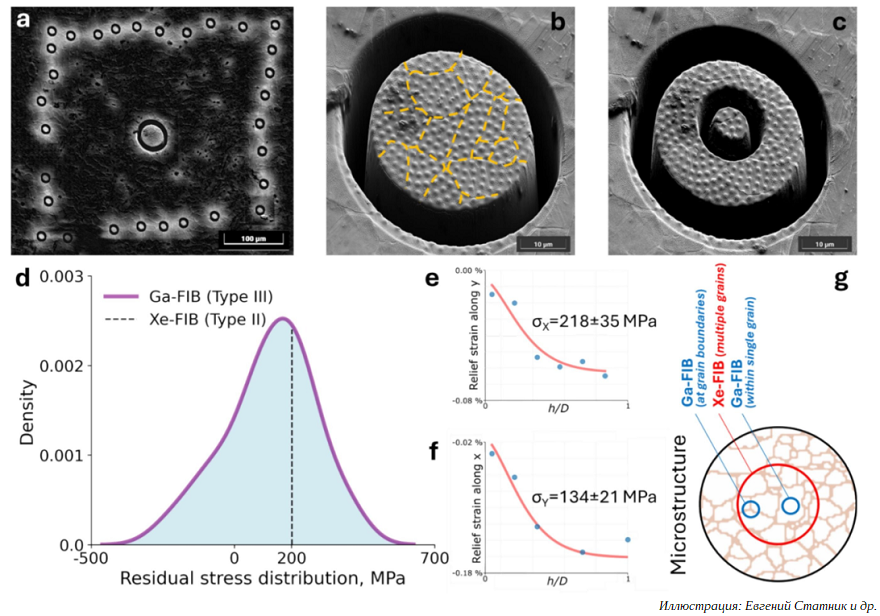

Ключевым методическим вкладом работы стал оригинальный «эксперимент-матрешка»: внутри предварительно сформированного ксеноновым ионным лучом мезомасштабного кольца было выполнено микрокольцевое фрезерование ионным пучком галлия.
Многомасштабный анализ остаточных напряжений методом МКИТ (FIB-DIC). (a) СЭМ: расположение колец, фрезерованных Ga⁺ (микро-, в центре) и Xe⁺ (мезо-, вокруг). (b–f) Участок с Xe⁺ до/после Ga⁺-FIB-DIC (b, c), границы зерен, кривые деформации (e, f) и график оценки плотности распределения (ОПР/KDE) напряжений (пунктир — значение согласно МКИТ Xe⁺). (g) Схема: черный круг — зона исследования (диаметр ~100 мкм); красный круг — МКИТ Xe⁺ (диаметр ~50 мкм); синий круг — МКИТ Ga⁺ (диаметр ~15 мкм)
«Этот подход предоставил прямое экспериментальное подтверждение иерархической природы остаточных напряжений: крупный зонд Xe⁺ усредняет мелкомасштабные флуктуации, тогда как малый зонд Ga⁺ выявляет локальные вариации, связанные с морфологией зерен и дислокационной структурой. Мы показали, что можем целенаправленно выбирать масштаб зондирования в соответствии с конкретными научными и инженерными задачами», — рассказал научный руководитель исследования и изобретатель оригинальной методики МКИТ Александр Корсунский.
