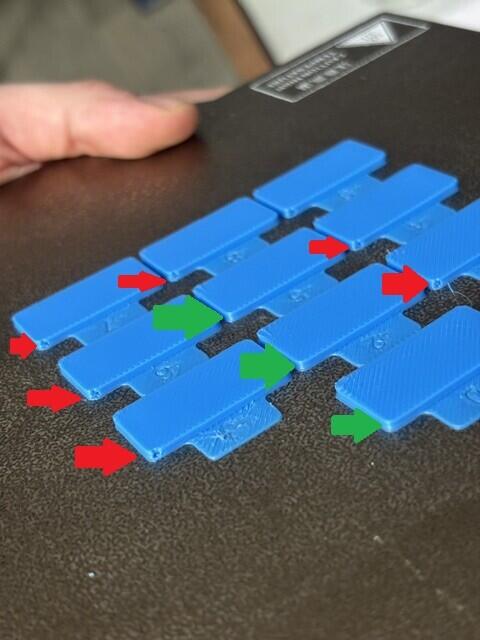

Печатаю на anycubic kobra 2 pro. Работал с пла от эникубик и petg от starplast и НИТ, встречал разные проблемы, но такая попалась впервые. Поставил PLA от бамбулаб, сделал калибровку FlowRate = 0.966 и PreassureAdvance = 0.54. FR отбирал, как указано в гайде по гладкости верхней поверхности (на некоторых шаблонах почему-то не пропечатовало верхний левый угол. [см.рис.1] Такое увидел в первый раз).

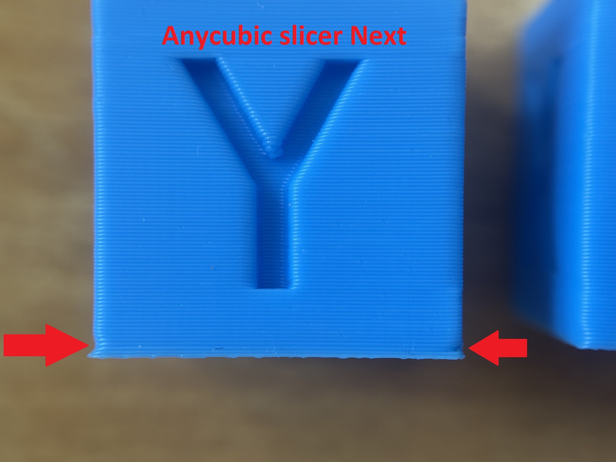

PA - по максимально ровной линии без утоньшений на ускорениях. В целом качеством тестового кубика доволен, но смущает перепад диаметров внизу, где идет провал [см.рис.2].
Встречается на всех четырех углах.

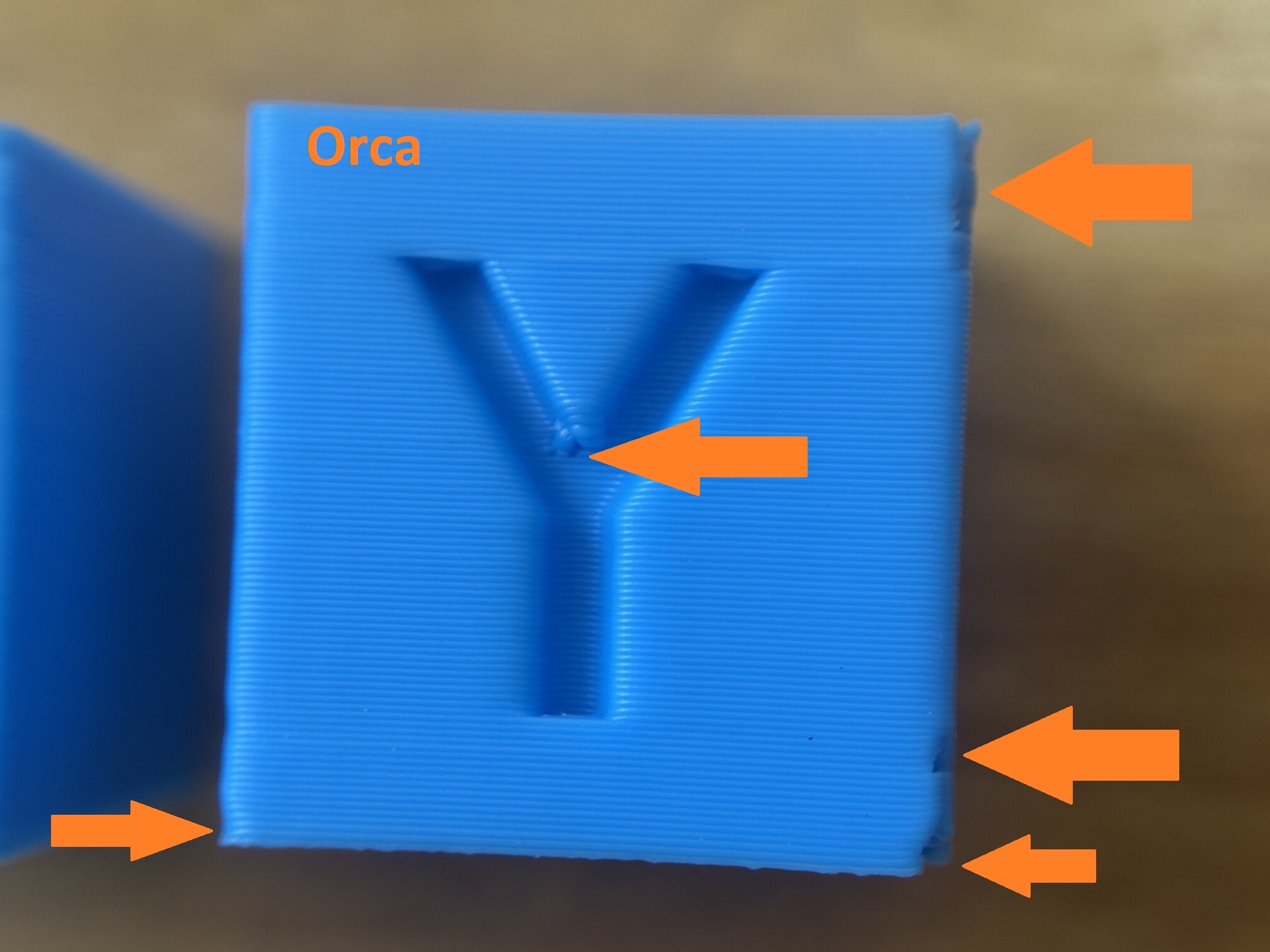

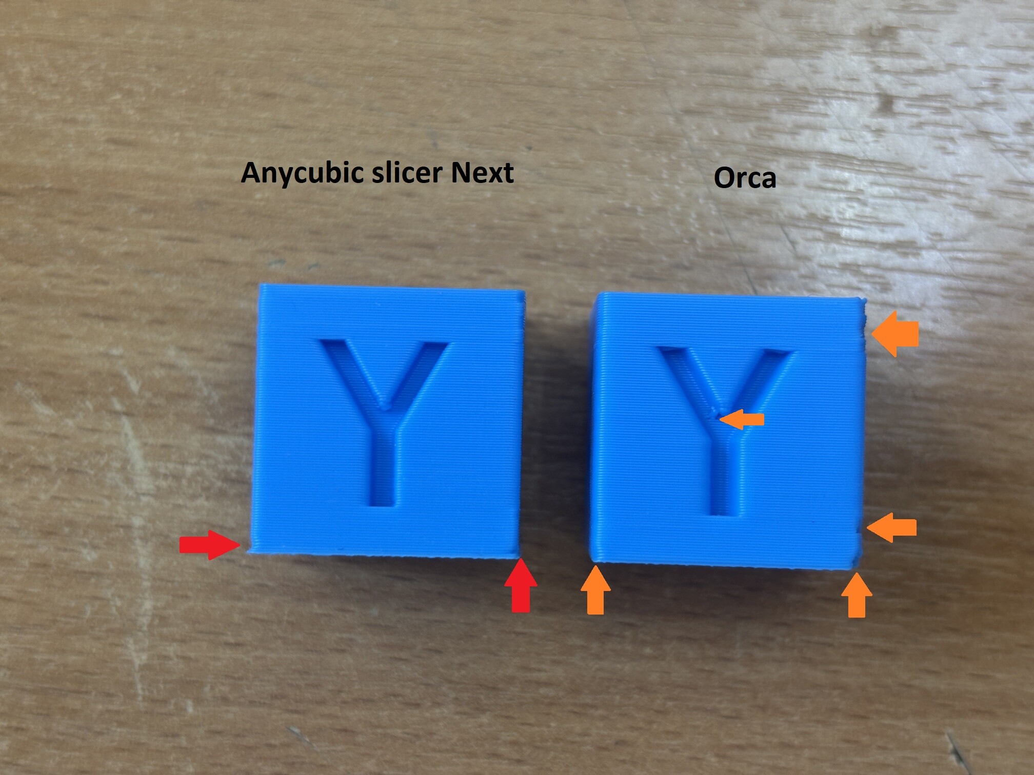

Попробовал закинуть модель в орку с теми же параметрами - проблема осталась [см.рис.3], но ввиду того, что орка почему-то не реагирует на указанные в настройках значения FR и PR результат поганый[см.рис.4].
Подскажите пж в чем может быть проблема. Предполагаю, что компенсация "слоновьей ноги" не поможет, т.к явного расплыва первых слоев нет, а значит при повышении значения получится вообще фаска.
