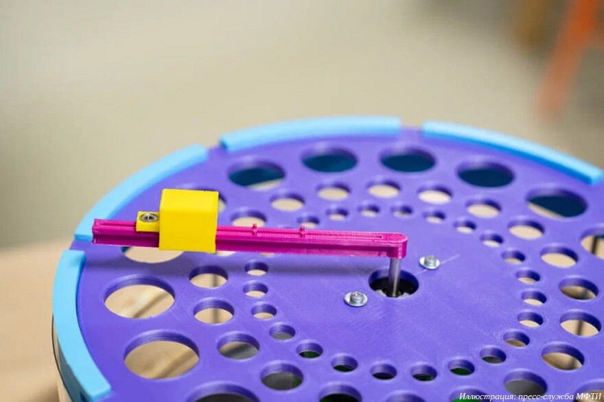

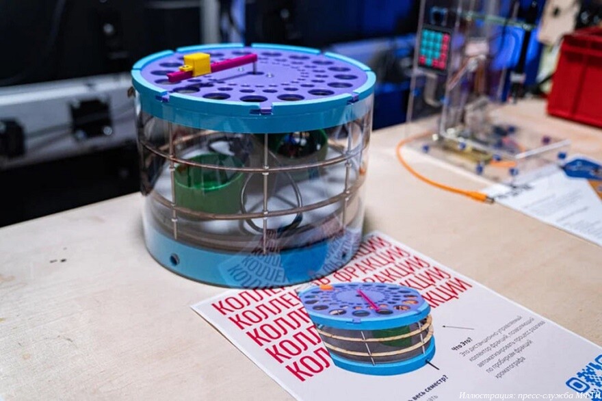

Студентки второго курса школы электроники, фотоники и молекулярной физики Анастасия Гондаренко и Валентина Стрельникова разработали устройство, решающее эту проблему, сообщает пресс-служба МФТИ. Оно представляет собой компактную платформу с держателем для десятков пробирок. Подвижный захват, управляемый по Wi-Fi, точно позиционирует трубку с элюентом над нужной пробиркой по заданной программе. Переключение может происходить по времени или по сигналу от внешнего датчика.
«Целью нашего проекта было создать доступную альтернативу коммерческим коллекторам, которые могут стоить несколько сотен тысяч рублей. Наш прототип построен на основе компонентов, доступных любому инженеру-энтузиасту — шаговых двигателей, направляющих, микроконтроллера ESP 32 и деталей, напечатанных на 3D-принтере. Вся логика работы и интерфейс управления написаны с нуля», — рассказала Анастасия Гондаренко.
Работу шаговых двигателей координирует программируемый контроллер на микропроцессоре ESP32. Управлять процессом можно как с помощью веб-интерфейса на компьютере, так и со смартфона. Пользователь задает карту расположения пробирок и параметры сбора, после чего устройство работает автономно.
