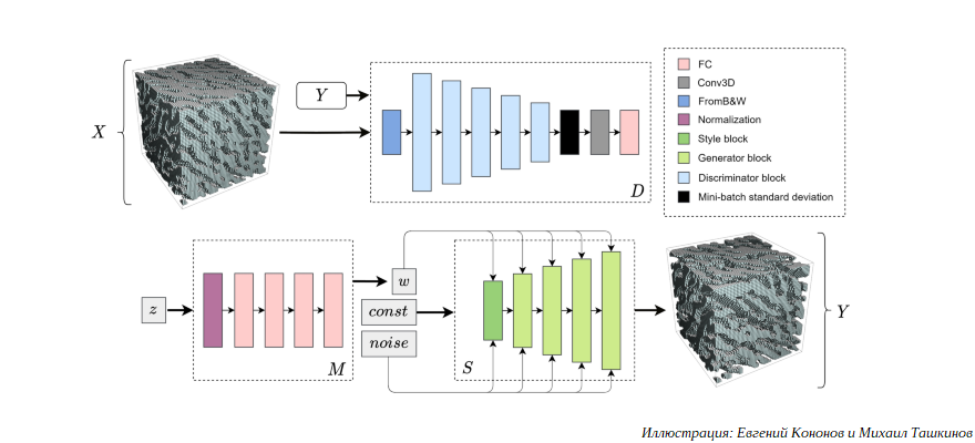

Перспективным направлением в решении этих проблем являются генеративно-состязательные сети (GAN) — особая архитектура искусственного интеллекта, где две нейросети работают вместе, словно дизайнер и критик. Одна нейросеть (генератор) предлагает новые варианты структур, а вторая (дискриминатор) оценивает, насколько они реалистичны. В результате совместной работы система учится создавать все более совершенные структуры.
Ученые Пермского политеха усовершенствовали этот метод, впервые адаптировав трехмерную версию известной архитектуры StyleGAN2, сообщает пресс-служба вуза. Если раньше подобные системы работали в основном с плоскими изображениями, то теперь алгоритм научился генерировать сложные объемные структуры. Ключевое достижение — создание не просто случайных вариаций, а целого «пространства дизайна», где можно плавно менять параметры и получать работоспособные структуры.
Ученые провели первичное обучение нейросети на библиотеке из пяти тысяч моделей пористых материалов — одних из самых сложных в проектировании. В процессе нейросеть проанализировала и усвоила фундаментальные принципы их построения — распределение твердых и пустотных областей, варианты соединения внутренних элементов и типичные особенности. Этот этап позволил искусственному интеллекту сформировать базовое понимание внутренней архитектуры образцов.
Для нахождения наилучших решений применяется генетический алгоритм, работающий по принципу естественного отбора. Он последовательно анализирует варианты строений материалов, оценивая их по целевым параметрам — прочности и плотности.
«На этом этапе формируется набор структур, в которых невозможно одновременно улучшить оба показателя: если мы пытаемся увеличить прочность, неизбежно возрастает плотность, и наоборот. Такие результаты считаются предпочтительными, поскольку они предлагают наилучшие возможные компромиссы между противоречивыми требованиями», — рассказал заведующий научно-исследовательской лабораторией механики биосовместимых материалов и устройств ПНИПУ Михаил Ташкинов.
«Наша нейросеть не просто копирует или смешивает известные образцы, а действительно изобретает. Главное, она делает это не хаотично. Все созданные варианты система автоматически раскладывает как бы по полочкам — в упорядоченное цифровое пространство, где похожие структуры находятся рядом. Это позволяет легко находить и сравнивать разные решения, что раньше было практически невозможно», — рассказал инженер-исследователь Евгений Кононов.
Опыты продемонстрировали высокую эффективность метода: разработанная система смогла создать трехмерные микроструктуры, которые превзошли по характеристикам материалы из обучающей базы данных. При одинаковой плотности новые конструкции демонстрируют увеличение жесткости на пятнадцать-двадцать процентов в сравнении с существующими аналогами.
