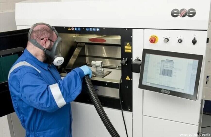

ИЛМиТ разработал сверхпрочный композиционный материал для 3D-печати
Новый металломатричный композит РС-770К превосходит наиболее прочные алюминиевые порошковые сплавы по прочности на тридцать процентов. Разработкой материала занимался Институт легких материалов и технологий, входящий в структуру объединенной компании «Русал».
Металломатричный композит — алюминиевая основа с интеграцией керамических частиц — демонстрирует прочность на уровне 615 Мп, что на тридцать процентов выше показателей сплава РС-553 с высоким содержанием редкоземельного металла скандия — самого прочного алюминиевого порошкового сплава в продуктовой линейке «Русала», сообщает пресс-служба компании.
«Уникальные свойства композита открывают новые возможности для аддитивного производства: по характеристикам прочности он делает значительный шаг в сторону стали и титановых сплавов, но при этом сохраняет легкость алюминия», — прокомментировал технический директор ОК «Русал» Виктор Манн.
РС-770К — первый композиционный материал для 3D-печати, созданный в ИЛМиТ. Институт уже разработал более десятка композиций для аддитивного производства с улучшенными показателями прочности, жаростойкости, предела текучести и других свойств на основе порошкового сплава AlSi10Mg.
