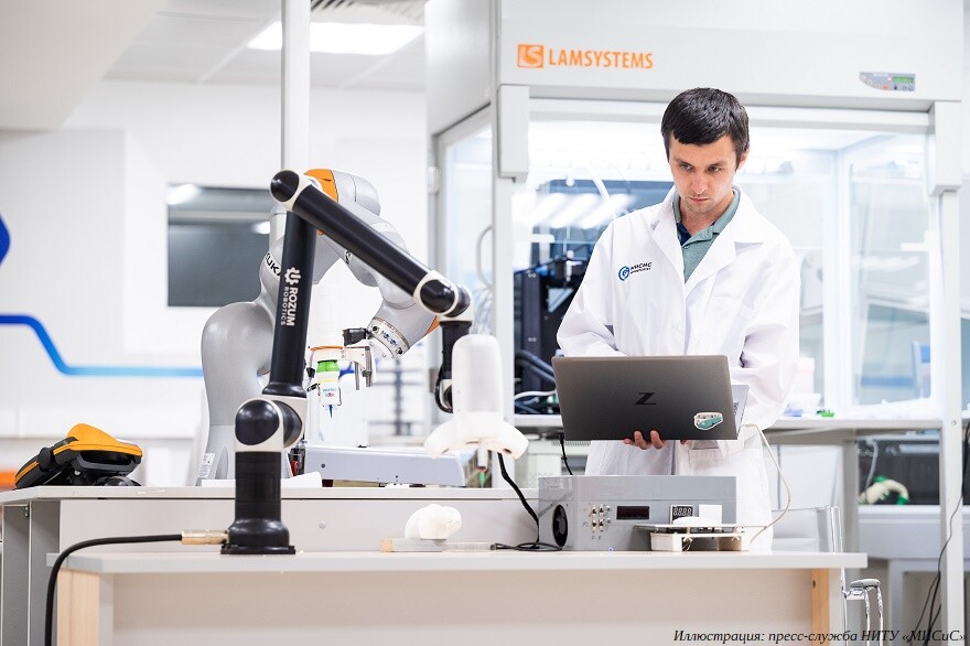

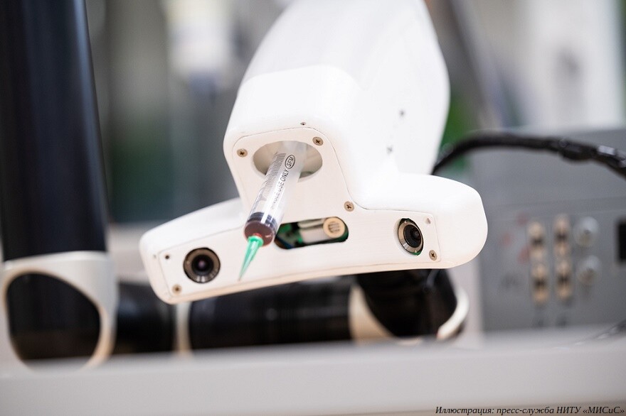

Технология биопечати in situ может стать прогрессивным терапевтическим методом лечения ожогов, язв и обширных повреждений мягких тканей. Программно-аппаратный комплекс, разработанный специалистами НИТУ «МИСиС» и компании 3D Bioprinting Solutions, сканирует и создает трехмерные модели дефектов, а затем заполняет требуемые участки гидрогелевой композицией с живыми клетками, сообщает пресс-служба вуза.
Специальное программное обеспечение, синхронизирующее движения роборуки и подачу материала, создал инженер Научно-образовательного центра биомедицинской инженерии НИТУ «МИСиС» Александр Левин. Генерируемая программой траектории не только учитывают изгибы поверхностей, но и могут меняться в реальном времени для компенсации дыхания пациентов. Для этого в концевой эффектор интегрирована система обратной связи с лазерным датчиком. Пользовательский интерфейс с возможностью 3D-отображения траекторий написан на языке Python с использованием открытых библиотек Pyqt5 и OpenGL.
