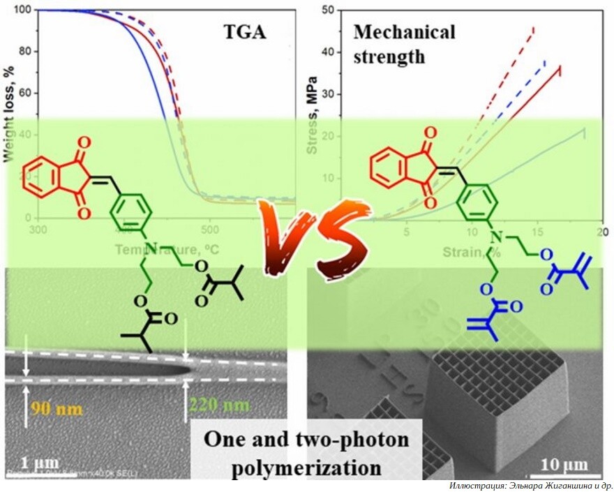

Сотрудниками Института металлорганической химии синтезированы два новых фотоинициатора типа A–π–D, в котором в качестве акцептора (А) выступает индионовый фрагмент, а в качестве донора (D) — фрагмент сложного эфира N–фенилдиэтаноламина и изомасляной, либо метакриловой кислоты. Полученные соединения инициируют как одно- (λ = 405 нм), так и двухфотонную (λ = 780 нм) полимеризацию пентаэритритилтриакрилата (PETA), однако в условиях двухфотонной полимеризации фотоинициатор с полимеризационно–способными метакрилатными фрагментами демонстрирует преимущества.
Замена изобутиратных групп на метакрилатные приводит к повышению термической устойчивости и улучшению физико–механических свойств образующегося полимера, а также снижению вымываемости непрореагировавшего инициатора из объема полимера. В условиях двухфотонной полимеризации для композиции на основе полимеризационно–способного инициатора удалось получить полимерные 3D-структуры с толщиной линий 90 нм, расположенных на расстоянии 220 нм, в то время как для аналогичной композиции содержащей производное изомасляной кислоты формирующиеся линии значительно шире — линии толщиной 140 нм на расстоянии 310 нм.
Полученные данные свидетельствуют о комплексном улучшении свойств конечных полимеров при использовании фотоинициаторов с полимеризационно–способными группами.
