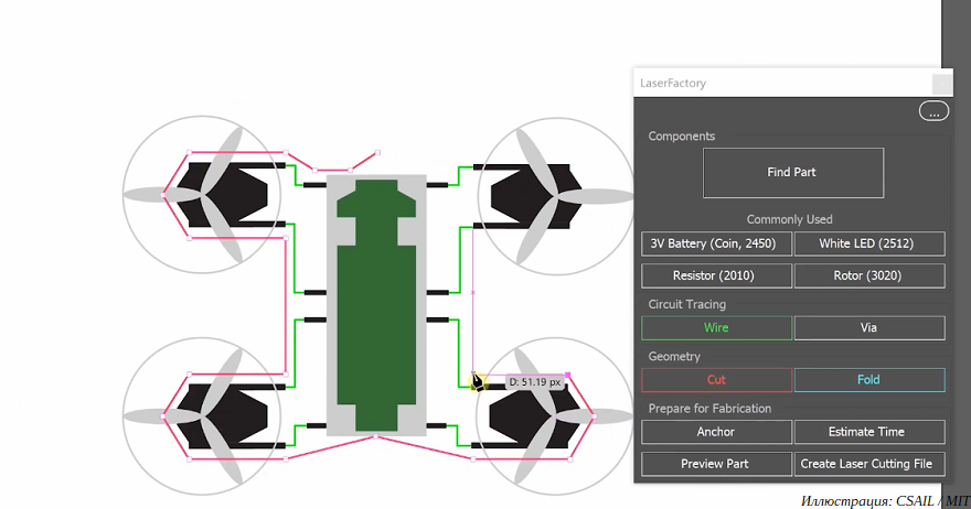

Наглядным примером возможностей системы служит изготовление квадрокоптера, взлетающего сразу после сборки (см. видео). Для начала создается виртуальная модель: компоненты из электронной базы данных устанавливаются на положенные места, затем рисуются проводящие дорожки, после чего вычерчивается контур рамы. На следующем этапе пользователь может воспользоваться функцией предварительного просмотра, чтобы проверить порядок резки, сборки и пайки. Когда все готово, программное обеспечение генерирует набор машинных команд.
