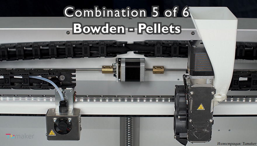

Главная особенность этих систем в том, что они позволяют комбинировать разные экструдеры. 3D-принтеры линейки Tumaker Pro Dual оснащаются двумя головками с выбором боуденовской или директ-подачи филамента для каждого экструдера, а также возможностью оснащения шнековыми экструдерами для работы с гранулированными материалами. Комбинация экструдеров может быть любой, всего шесть возможных вариантов. Прутковые экструдеры оснащаются датчиками филамента.
Такой подход позволяет использовать оптимальные варианты экструдеров при работе с разными материалами. Если требуется печать жесткими филаментами, подойдет боуденовский экструдер с легкой головкой, без труда разматывающий катушки массой до 10 кг. Для работы с эластичными полимерами можно переключиться на директ-экструдер, а если есть желание сэкономить на стоимости материалов за счет использования гранулированных полимеров, для этого есть шнековые экструдеры. Сопла предлагаются в диаметрах от 0,2 до 1,2 мм.

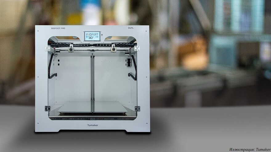

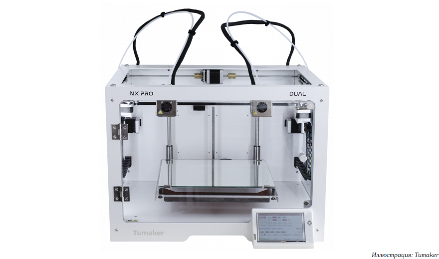

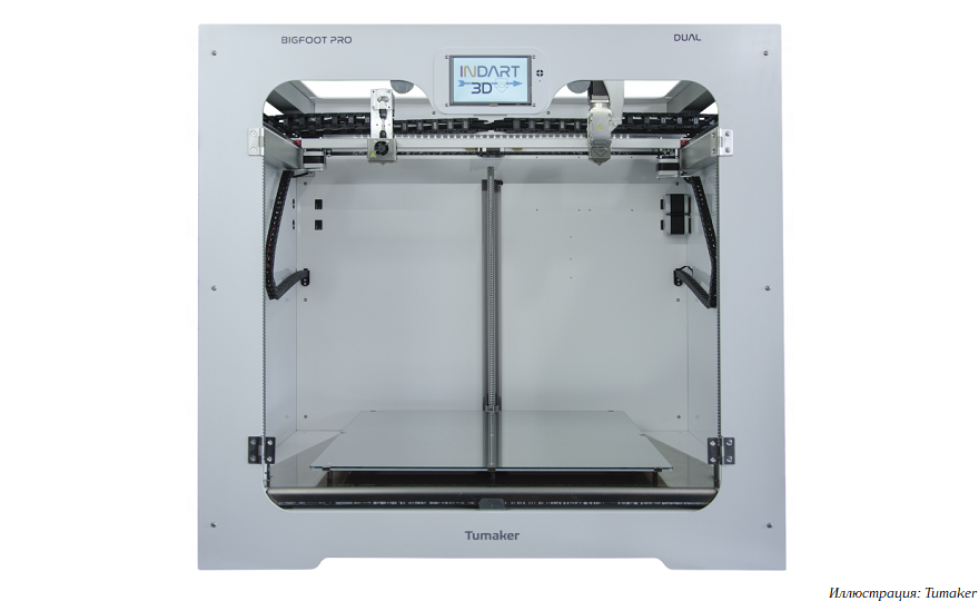

Заодно компания предлагает широкий выбор форматов. Самым маленький — 295х220х200 мм — у 3D-принтера NX Pro Dual. Вариант Bigfoot 200 Pro Dual позволяет печатать детали размером до 500х500х200 мм, Bigfoot 350 Pro Dual — до 500х500х350 мм, а Bigfoot 500 Pro Dual — уже до 500х500х500 мм.
Во всех перечисленных вариантах используется кинематическая схема IDEX с независимым позиционированием головок по оси Z, позволяющим при необходимости печатать два идентичных или зеркальных изделия одновременно. Управляются 3D-принтеры 32-битными платами с тихими драйверами TMC2660. Интерфейс состоит из пятидюймового цветного сенсорного экрана, модуля беспроводной связи (Wi-Fi), картоприемника в формате SD и возможности подключения через Ethernet. Стандартным программным обеспечением служит слайсер Simplify3D.
