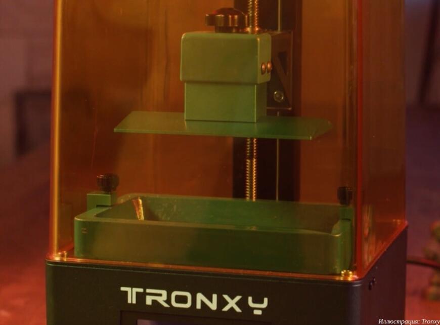

Внешне новый аппарат очень похож на Anycubic Photon Zero, хотя Tronxy уверяет, что это «точно не копия». Одно большое отличие действительно есть, но внутри: Ultrabot Mini использует монохромную ЖК-матрицу, уже ставшую новым стандартом для MSLA 3D-принтеров ввиду повышенной резкости, производительности и долговечности. Этот 3D-принтер скорее должен конкурировать с выпущенным осенью прошлого года монохромным Anycubic Photon Mono, несколько уступая по параметрам, но выигрывая в цене, по крайней мере пока.
ЖК-маска с разрешением 2K (2560х1440) и ультрафиолетовой светодиодной подсветкой дает производительность на уровне 20 мм/ч. Размер области построения достигает 66х118х150 мм, толщина слоя устанавливается в пределах 10-100 микрон. Судя по описанию, система использует какой-то вариант «параледа» — выпрямляющего светодиодного массива с более равномерным распределением светового потока от центра к краям. Кювета и платформа выполнены из АБС-пластика, очевидно для снижения себестоимости.
Ultrabot Mini работает с фотополимерными смолами, оптимизированными для засветки ультрафиолетом с длиной волны 405 нм. Система принимает файлы в формате CTB (ChiTuBox) через USB-накопители и управляется с помощью 3,5-дюймового сенсорного дисплея.
Ранним заказчикам 3D-принтеры Ultrabot Mini предлагаются за $179 с началом поставок в августе текущего года при рекомендованной розничной цене $320. Дополнительная информация доступна на площадке Kickstarter по этой ссылке.
