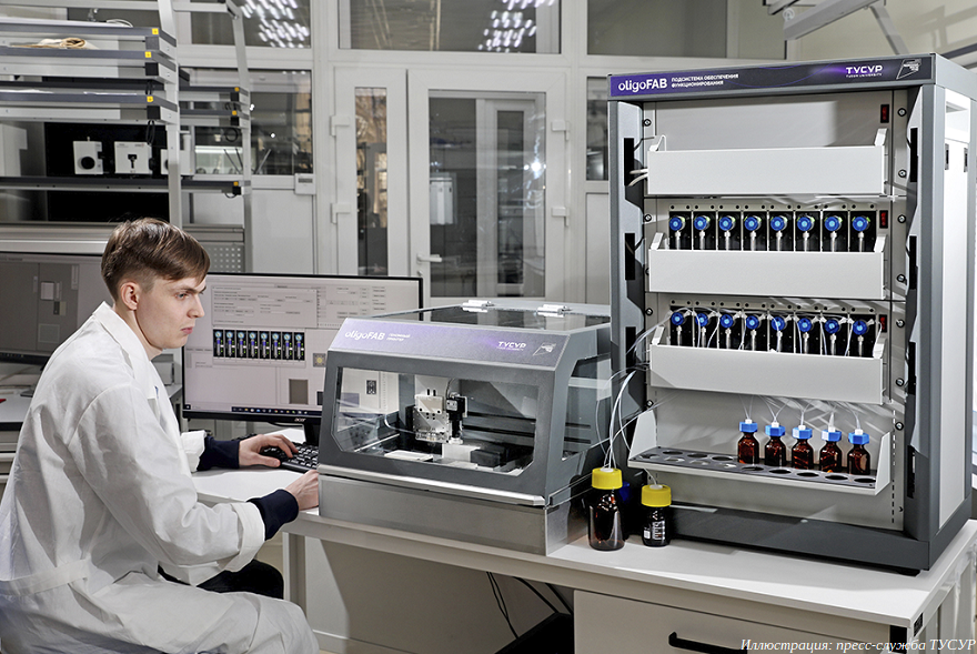

Ученые Томского университета систем управления и радиоэлектроники (ТУСУР) получили патент на систему автоматического синтеза олигонуклеотидов. Всего за время работы над геномным принтером разработчиками получены пять патентов на изобретения и зарегистрированы три программы для ЭВМ, сообщает пресс-служба вуза.
«Предыдущие патенты были получены на отдельные узлы — модуль размещения подложки и пьезоэлектрические дозаторы, а также на пористую подложку и способ синтеза на ней. Патент, полученный нами в январе, отличает масштаб: система автоматического синтеза олигонуклеотидов включает в себя непосредственно геномный принтер, стойку со шприцевой станцией и системой управления. Также в нем описывается способ синтеза библиотек олигонуклеотидов», — рассказал заведующий лабораторией аддитивных технологий и инженерной биологии Руслан Гадиров.
Ученые продолжают совершенствовать систему. Разработчикам удалось добиться стабильной работы, система может полностью осуществлять синтез в автоматическом режиме. Ведется доработка процесса печати на лету.
«Сейчас печать осуществляется «от точки к точке». Печатная головка перемещается в нужную точку, останавливается, выполняется дозирование, после чего головка перемещается в следующую точку. Это достаточно медленная методика раскапывания. Мы работаем над тем, чтобы печатающие головки выполняли дозирование в процессе движения, «на лету». Это сложная задача, поскольку погрешность в координатах дозирования из разных дозаторов на протяжении всего синтеза не должна превышать десяти микрометров. Для сравнения, толщина человеческого волоса составляет около пятидесяти микрометров. Однако, такой способ дозирования позволит проводить печать на гораздо больших скоростях. Особенно это будет заметно, когда работа будет вестись с большими массивами олигонуклеотидов — удастся заметно сократить время синтеза», — пояснил Руслан Гадиров.
