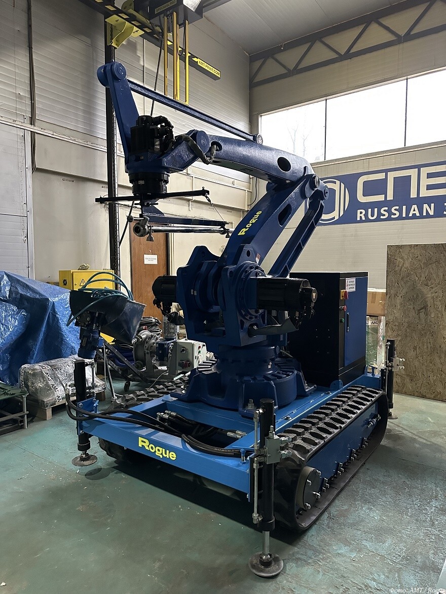

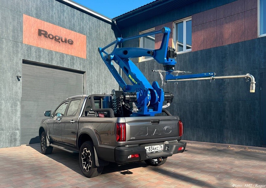

Новая линейка оборудования под брендом ROGUE основана на использовании промышленных роботов-манипуляторов на самоходных шасси с целью повышения гибкости и эффективности. Компания представила две модели строительных роботов-манипуляторов — COP Rogue 1302 на гусеничном шасси и COP Rogue 1301 на базе автомобиля JAC T9.

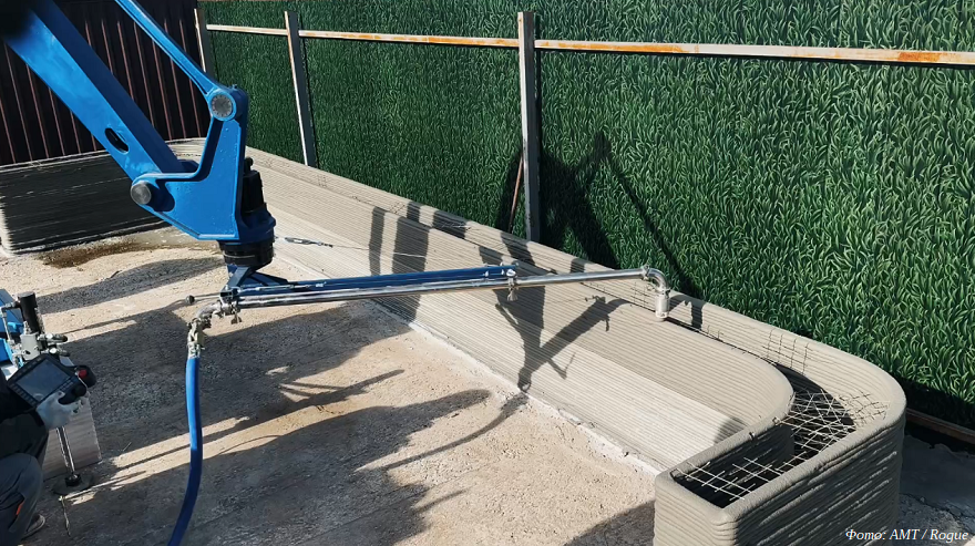

3D-принтер серии COP Roque 1301 — позволяет печатать бетоном одноэтажные здания и сооружения высотой до 3,2 метров, различные элементы домов, беседок, всевозможные ландшафтные постройки. Система переезжает к месту застройки своим ходом и устанавливается снаружи фундамента. За три перестановки принтер способен печатать дома площадью 140-160 квадратных метров.
COP Roque 1301 собран на базе пикапа JAC T9 и робота–манипулятора MD130, оснащен мощными сервоприводами, позволяющими быстро и точно перемещать печатающую головку в радиусе до четырех с половиной метров. Система работает с мелкодисперсными смесями фракции до трех миллиметров.

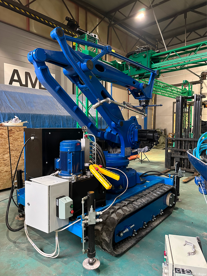

COP Roque 1302 — вторая модель мобильного малоформатного строительного 3D-принтера, позволяющая печатать бетонные здания и сооружения любой высоты поэтажно с высотой каждого этажа до 3,2 метров. 3D-принтер устанавливается на фундамент или на межэтажные перекрытия, позволяя печатать этажи площадью сто пятьдесят квадратных метров с тремя перестановками.
3D-принтер COP Roque 1302 собран на базе самоходного гусеничного шасси и робота–манипулятора MD130, оснащен мощными сервоприводами, позволяющими быстро и точно перемещать печатающую головку в радиусе до четырех с половиной метров. Передвижение 3D-принтера по фундаменту обеспечивают гидромоторы. Привод гидростанции — электрический.
«Ключевым преимуществом решений ROGUE является их мобильность. В отличие от стационарных портальных систем, которые требуют монтажа и привязаны к конкретной площадке, принтеры ROGUE легко переезжают и оперативно развертываются на объекте. Это открывает широкие возможности для применения технологии в удаленных или труднодоступных локациях, а также позволяет быстро масштабировать производство», — прокомментировал генеральный директор группы компаний АМТ Александр Маслов.
Преимущества новых аддитивных систем — мобильность и скорость развертывания. Смонтированное на базе полноприводных автомобилей и гусеничных платформ оборудование легко преодолевает грунтовые дороги, труднодоступные зоны и иные препятствия но пути к строительным площадкам.
Еще одно преимущество — компактность. Робот-манипулятор обладает значительной рабочей зоной при относительно небольших габаритах, облегчающих транспортировку. Ожидается, что появление оборудования ROGUE на рынке будет способствовать ускорению цифровой трансформации в строительной отрасли, внедрению ресурсосберегающих технологий и реализации инновационных архитектурных проектов.
