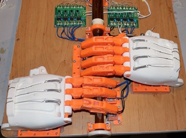

Британский дизайнер и мейкер Джон Дингли стал автором, пожалуй, самого ужасного изобретения в истории робототехники – 3D-печатной робо-волынки.
Нет предела человеческой жестокости, или История 3D-печатной робо-волынки

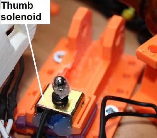

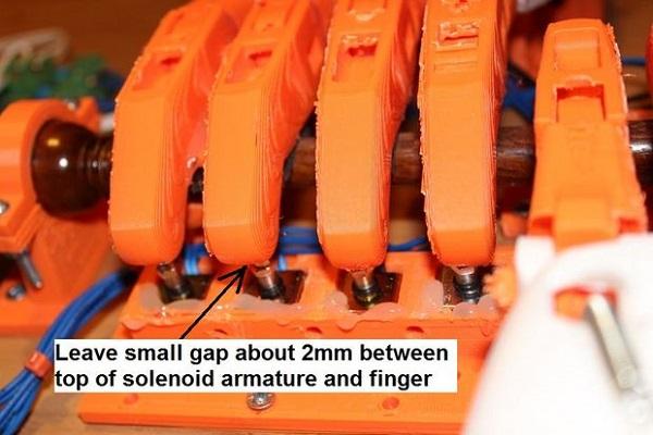

В качестве музыканта выступают две искусственные руки, напечатанные на 3D-принтере. Фактически, это бюджетные протезы Raptor, разработанные в рамках проекта e-NABLE. Управление манипуляторами осуществляется микроконтроллером Arduino Mega 2560, благодаря которому необычный аппарат и получил свое шутливое название на шотландский манер – «Арду МакДуино».
Raptor изначально создавался в качестве механического тягового протеза, а потому конструкцию рук пришлось видоизменить, установив пружины и 12-вольтные соленоиды, приводящие в движение пальцы. Конечно же, конструкцию можно было бы значительно упростить, заменив протезы на простые клапаны с приводом от тех же соленоидов, но разве это было бы интересно?
