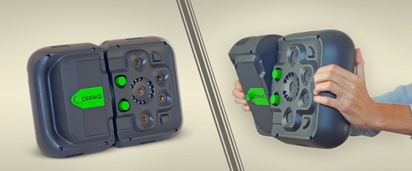

3D-сканеры Drake, вышедшие на рынок осенью прошлого года и работающие по технологии структурированной подсветки белым светом, призваны стать универсальными инструментами для оцифровки объектов разных размеров, от ювелирных изделий до автомобилей. Достигается это за счет сменных оптических головок. В зависимости от используемых линз разрешение варьируется в пределах 0,15-1 мм при точности 40-200 микрон.

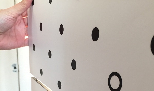

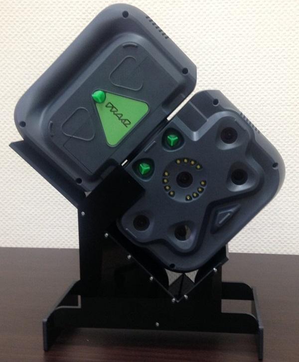

Калибровочные шаблоны доступны в трех размерах, что объясняется наличием упомянутых выше сменных линз в вариантах Mini, Midi и Maxi. Для калибровки 3D-сканера необходимо выбрать соответствующий шаблон и установить сканер на подставку, стабилизирующую устройство в необходимом для точной калибровки положении. Сам процесс калибровки требует лишь запуска программы, выполняющей всю необходимую работу в автоматическом режиме.
Компания Thor3D выпустила калибровочные наборы для 3D-сканеров Drake
Хотя 3D-сканеры Drake и калибруются перед продажей, материалы, из которых изготавливаются аппараты, подвержены воздействию внешней среды, в частности тряске и температурным перепадам, что со временем вызывает смещение оптических элементов. Периодическая калибровка позволит избежать нежелательных эффектов. Калибровочные наборы будут поставляться в комплекте со всеми 3D-сканерами Drake. Дополнительная информация доступна на официальном сайте по этой ссылке.
