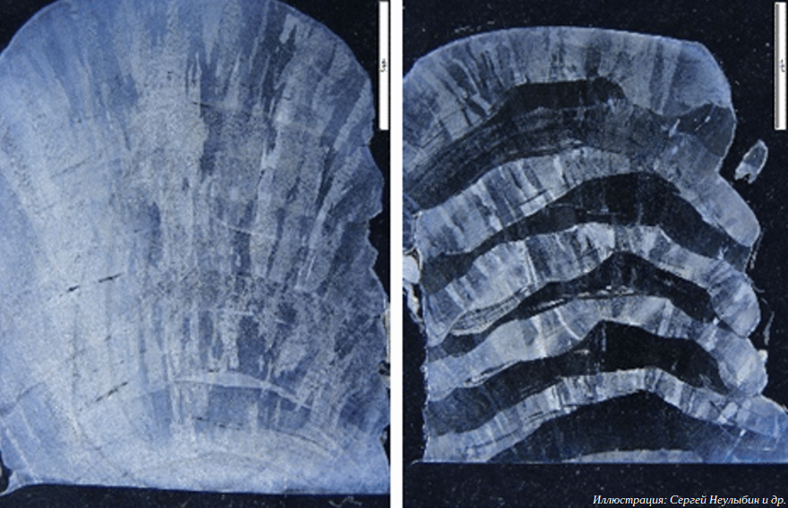

Ученые провели эксперимент с двумя материалами — 307 Lsi и 30ХГСА, которые отличаются системами легирования, большим содержанием углерода и достаточным количеством хрома. Это повышает стойкость к коррозии и твердость, не дает металлу разрушаться при высоких температурах. Такие стали используются в разных отраслях промышленности, в том числе авиа- и машиностроении.
Эксперимент заключался в наплавлении двух металлических стенок выбранными материалами двумя разными методами. Первую стенку ученые получили путем двухдугового наплавления с равными пропорциями материалов. Два электрода из двух видов сталей одновременно наплавляли изделие при регулируемой подаче. Вторую стенку изготовили с помощью однодугового попеременного наплавления каждого из материалов в равных пропорциях.
«Для детального рассмотрения мы изучили структуру и свойства полученных образцов. На стенке, наплавленной при первом режиме, наблюдается монолитная однородная структура без ярко выраженных границ между материалами, на втором образце данная граница хорошо отслеживается. Средний химический состав образцов также значительно отличается», — рассказал научный руководитель лаборатории методов создания и проектирования систем «материал-технология-конструкция» ПНИПУ Сергей Неулыбин.
Для оценки влияния разных технологий наплавления на прочностные характеристики образцов политехники провели механические испытания. Выяснилось, что наплавленный двухдуговым методом материал обладает более высокой прочностью, чем образец, полученный послойной наплавкой. Прочность изделия на двадцать пять процентов выше стандартных значений прочности для стали марки 30ХГСА.
Поперечные срезы образцов
