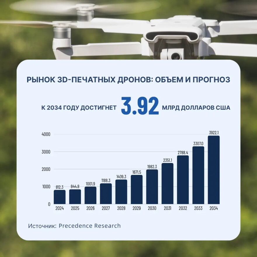

По данным Precedence Research ожидается, что мировой рынок 3D-печатных дронов вырастет с $812 млн в 2024 году до $3,92 млрд к 2034 году при совокупном годовом темпе роста на уровне 17,1%.

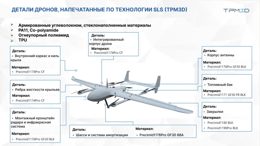

Такие материалы подходят для аддитивного производства различных компонентов БПЛА. В мультироторных дронах их можно использовать для изготовления, например, защитных корпусных деталей, пропеллеров, креплений аккумуляторов. В беспилотных летательных аппаратах самолетного типа они применяются в производстве силовых элементов, топливных баков и других деталей. Полимерные порошковые материалы и аддитивные технологии от TPM3D обеспечивают высокую производственную гибкость, необходимую для удовлетворения современных требований к конструкции дронов, снижению веса, увеличению дальности полета и повышению полезной нагрузки.

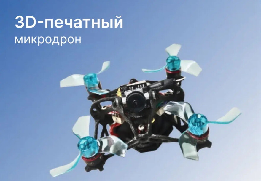

Рама микродрона весом шесть грамм

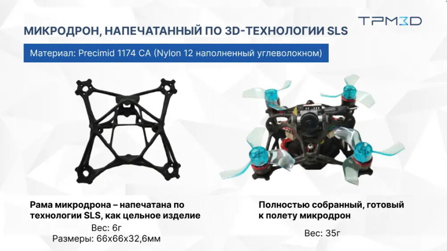

Один из примеров возможностей аддитивных технологий — рама микродрона размером 66x66x32,6 мм, спроектированная с применением топологической оптимизации и изготовленная из угленаполненного нейлона Precimid1174Pro CF. Рама выполнена как цельное изделие и без поддержек.
Технологии SLS 3D-печати от TPM3D позволили создать шестиграммовую раму летающего дрона
Несмотря на малый вес — всего шесть грамм — рама обладает высокой прочностью. Полностью собранный дрон весит всего тридцать пять грамм. Беспилотник получился тихим, маневренным, идеально подходящим для использования в помещениях и других тесных пространствах.
Испытательный полет 3D-печатного микродрона

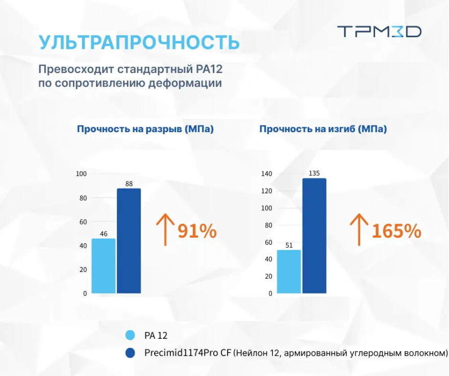

В сравнении с чистым нейлоном-12, угленаполненный вариант обеспечивает повышение прочности на разрыв на 91% до 88 МПа и прочности на изгиб на 165% до 135 МПа. Композиционный материал также отличается значительно более высокой жесткостью с высоким сопротивлением деформациям и растрескиванию в ходе эксплуатации.

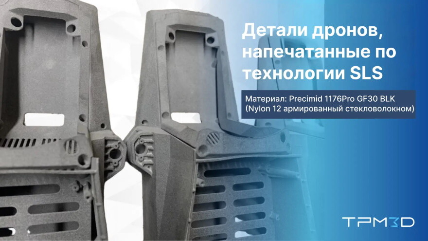

В другом проекте решения TPM3D по SLS 3D-печати использовались в производстве деталей очень сложной геометрической формы. Сложность изготовления обуславливалась тонкими стенками, стыкующимися элементами, техническими отверстиями разной формы и встроенными защелками.
Из-за требований к дальности полета и живучести решающее значение имели прочность и вес. Расходным материалом для 3D-печати послужил Precimid1176Pro GF30 BLK — композиционный материал из нейлона-12, армированного стекловолокном. 3D-печатные компоненты из этого композита обеспечивают оптимальное сочетание жесткости и размерной точности, необходимое для стабильного полета и высоких механических характеристик.
