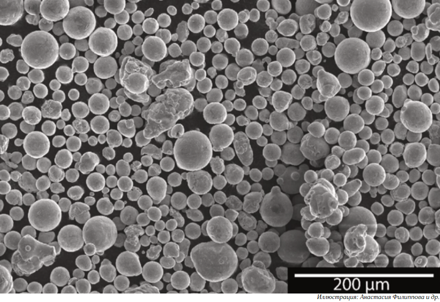

Снимок порошка алюминиевой бронзы, сделанный при помощи сканирующего электронного микроскопа. Этот порошок сплава меди, алюминия и железа использовался в качестве сырья для 3D-печати образцов, исследованных в работе

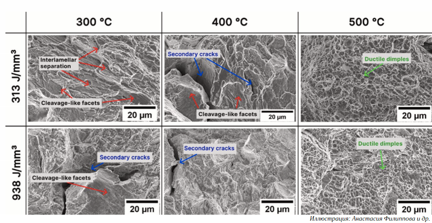

Поскольку стандартных протоколов термической постобработки алюминиевой бронзы после 3D-печати не существовало, ученые опробовали сразу три варианта нагрева, выдержав образцы в электропечи в течение трех часов при температуре 300°С, 400°С и 500°С. Затем обработанные изделия сравнили друг с другом и с алюминиевой бронзой, которая не подвергалась дополнительным воздействиям после 3D-печати.
Оказалось, что термообработка при 300°С и при 400°С приводит к появлению неравновесных фаз, снижающих пластичность и делающих сплав более хрупким. Нагрев до 500°С градусов, напротив, уменьшает химическую неоднородность и способствует диффузионным процессам, формируя более стабильную микроструктуру и хороший баланс прочности и пластичности.
Снимки сканирующей электронной микроскопии, показывающие поверхность излома напечатанных на 3D-принтере образцов алюминиевой бронзы после механических испытаний. Три столбца соответствуют образцам, прошедшим термообработку при неоптимальных (слева и в центре) и оптимальной (справа) температуре
