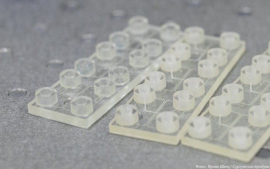

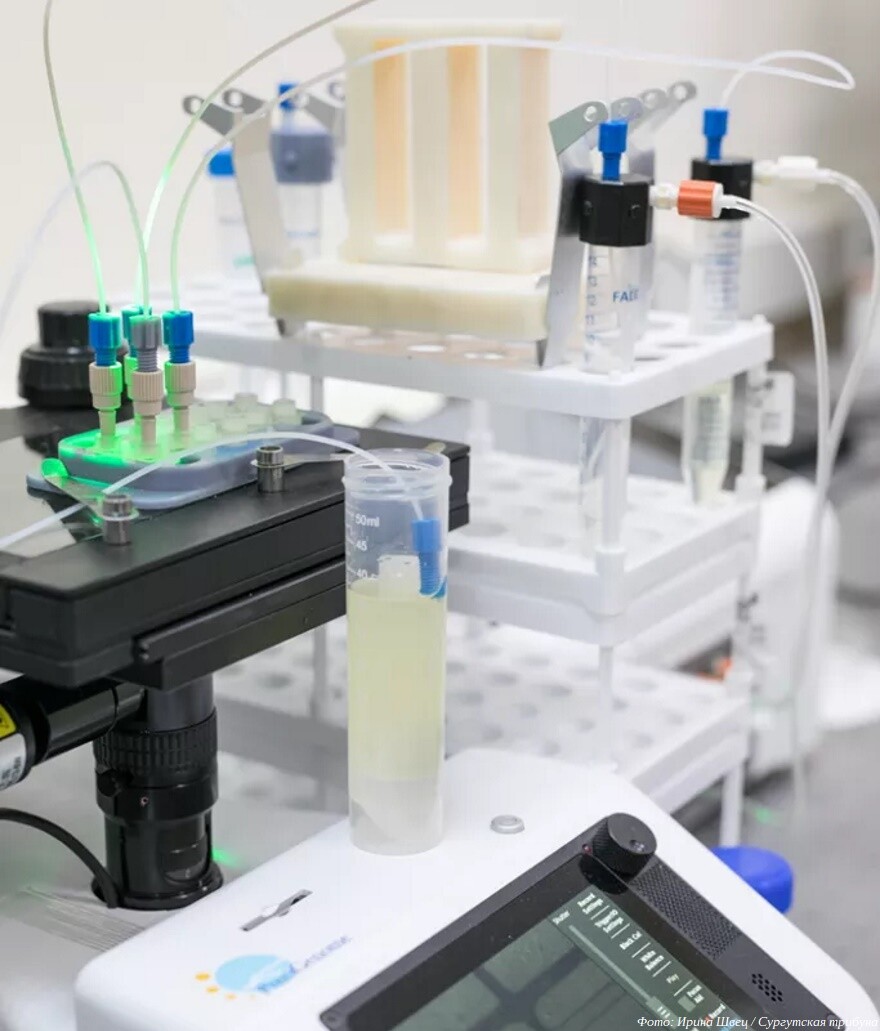

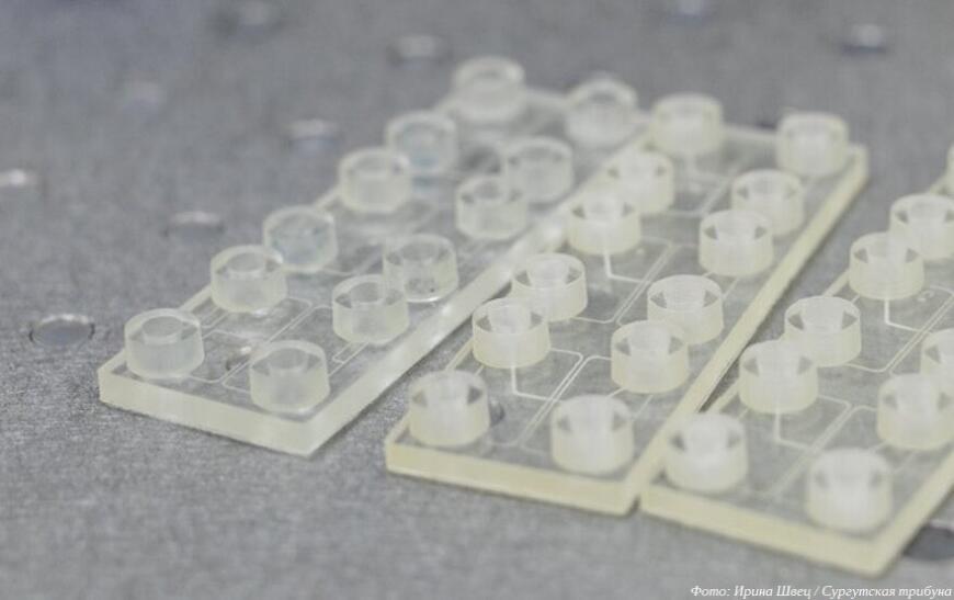

Для инкапсуляции активных веществ используются специальные микрожидкостные системы, изготавливаемые с помощью аддитивных технологий. В лабораторных условиях технологии 3D-печати позволяют обходиться без дорогостоящих и громоздких промышленных установок. За разработку и изготовление отвечает младший научный сотрудник Научно-образовательного центра Института естественных и технических наук СурГУ Александр Ашихмин.
«В проекте моя задача преимущественно инженерная. Чтобы упаковать выделенные из северных растений вещества в капсулы, вместе с коллегами я создаю специальные чипы. Мы сами проектируем устройства и изготавливаем их с помощью 3D-печати. По сути, такие чипы работают как миниатюрные генераторы капель. Затем эти капли, при добавлении в них других компонентов, превращаются в капсулы благодаря образованию надежной оболочки. По микроканалам в прибор подаются три жидкости, которые формируют двойную эмульсию. В качестве несущей среды используются растительные масла — они биосовместимы и безопасны. Например, внутрь эмульсии поступает раствор экстракта тимьяна, одного из ключевых объектов исследования в нашем проекте. Чтобы упаковать его, мы используем альгинат натрия. Данный компонент при взаимодействии с несущей средой переходит из жидкости в гель. Образуется сетчатая структура, которая формирует оболочку капсулы, а внутри удерживает активные молекулы», — рассказал Александр Ашихмин.
