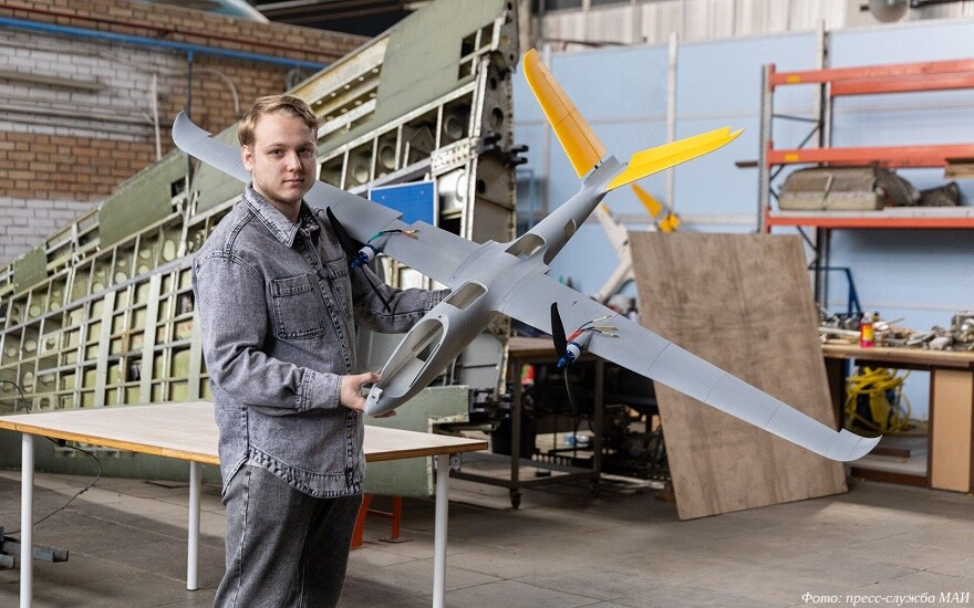

Команда студентов Передовой инженерной школы МАИ сконструировала легкий беспилотный летательный аппарат самолетного типа для решения широкого спектра задач — от доставки небольших отправлений до помощи пострадавшим в чрезвычайных ситуациях. Выполненным с применением 3D-печати трехкилограммовый аппарат можно запускать прямо с рук, при этом он способен перевозить и точно сбрасывать грузы массой до полутора килограмм.
«Груз, к которому привязан парашют, находится внутри фюзеляжа и закреплен на деревянном поддоне, зафиксированном выдвижными штифтами. Сбрасывать груз можно как в автоматическом, так и в ручном режиме. В момент сброса платформа отделяется и снижается на парашюте вместе с грузом. Точность приземления — в радиусе двух с половиной метров от цели, это очень хороший показатель, — рассказал один из разработчиков, студент третьего курса ПИШ МАИ Никита Вовренчук.
Опытный образец может находиться в воздухе до одного часа, летает на высоте до ста пятидесяти метров и развивает скорость до 150 км/ч. Для сброса платформы дрон снижается до десятиметровой высоты: вместе с хорошей системой навигации это обеспечивает высокую точность приземления груза. Для работы на проектом студенты получили финансирование ПИШ МАИ, доступ к лабораториям и аэродрому для проведения летных испытаний, сообщает пресс-служба МАИ.
Детали планера изготавливаются на 3D-принтерах, в том числе с использованием угленаполненных композиционных материалов. Силовой набор выполнен из углепластиковых профилей. Благодаря этому конструкция беспилотника получилась легкой и жесткой. Аппарат оснащен тянущими винтами, расположенными на передней кромке крыла. Аппарат можно легко масштабировать, а также расширять функционал, размещая дополнительное оборудование, например тепловизоры.
«Наша разработка может быть востребована логистическими компаниями для доставки небольших посылок в сельскую местность, а также спасательными службами для сброса легких грузов в районы бедствия. Летательный аппарат пригодится и исследователям в научных экспедициях, он может быстро перевозить медикаменты, световые приборы, запасные части или емкости с моторным маслом и другие малогабаритные предметы», — рассказал Никита Вовренчук.
