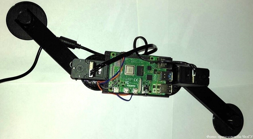

Студент математического факультета Челябинского государственного университета Игорь Пестерев создал с применением 3D-печати рабочий прототип трехзвенного змееподобного робота. Конструкция рассчитана на эксплуатацию в условиях, где использование колесных или гусеничных платформ затруднено, либо невозможно — в узких проходах, трубопроводах, завалах, на неровных поверхностях.
Научным руководителем проекта выступила заведующая кафедрой вычислительной механики и информационных технологий ЧелГУ Марина Плеханова, сообщает пресс-служба вуза. Подобные устройства востребованы при проведении поисково-спасательных операций, инспекции труднодоступных объектов, а также в образовательных и экспериментальных целях.
В ходе работ проведен аналитический обзор существующих способов передвижения змееподобных роботов, разработана конструктивная схема трехзвенного механизма, построена математическая модель движения с последующим численным моделированием в среде Python, спроектированы и изготовлены методом 3D-печати детали экспериментального образца, а также создана система управления на базе одноплатного компьютера Raspberry Pi.
Программно реализованы три режима движения — продольное, поперечное и поворот на месте. Экспериментальная проверка подтвердила работоспособность разработанного прототипа и корректность функционирования системы управления, при этом в ходе испытаний зафиксированы расхождения между реальным поведением робота и результатами математического моделирования, вызванные влиянием сил трения, неровностей опорной поверхности и конструктивными особенностями. Полученные данные определят направления дальнейшей модернизации устройства.
«Идея возникла из интереса к мобильной робототехнике и альтернативным способам передвижения роботов. В отличие от традиционных колесных платформ, змееподобные механизмы способны перемещаться в ограниченном пространстве и преодолевать препятствия за счет изменения конфигурации своего корпуса. Для исследования этих принципов был выбран трехзвенный робот как сравнительно простая, но показательная конструкция, позволяющая изучать основные закономерности такого типа движения», — рассказал Игорь Пестерев.
Разработанный прототип может применяться для обследования узких и труднодоступных пространств, инспекции трубопроводов, кабельных каналов и технологических коммуникаций, проведения поисково-спасательных работ в условиях завалов, а также в качестве испытательного стенда для отработки новых алгоритмов управления.
В настоящий момент проект завершен в рамках дипломной работы. Планируется продолжение исследований, направленных на уточнение математической модели, совершенствование конструкции и расширение функциональных возможностей робота.
