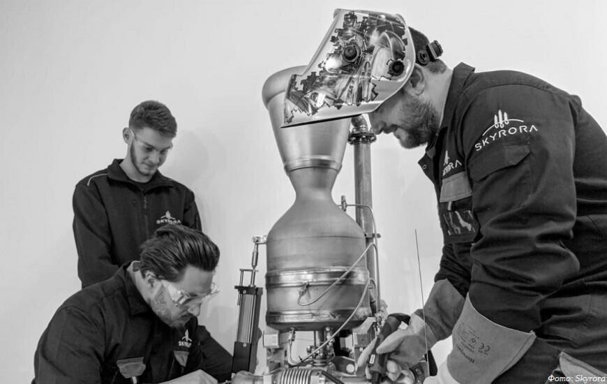

Новые двигатели с тягой 70 кН, то есть около семи тонн, изготавливаются на 3D-принтере собственной конструкции Skyprint 2. Эта лазерная аддитивная система работает по технологии прямого подвода энергии и материала (DED). Оборудование способно выращивать заготовки высотой до 2,3 метра с использованием жаропрочных хром-никелевых сплавов (Inconel). Компания утверждает, что использование аддитивных технологий сокращает временные издержки на 66%, а финансовые — на 20%. Итерации дизайна, включая анализ данных, внесение изменений в конструкцию и производство, занимают всего около трех недель.

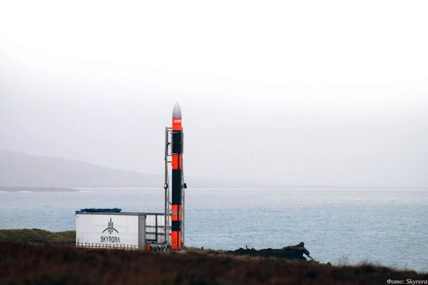

Пока что компания провела один пробный запуск одноступенчатой суборбитальной ракеты Skylark L, закончившийся неудачей. После долгих прений с правительственной организацией Historic Environment Scotland (HES), ответственной за сохранение исторического наследия Шотландии и опасавшейся, что пуски с Шетландских островов могут повредить радиолокационную станцию времен Второй мировой войны, стартовый комплекс оборудовали в Исландии. Первую попытку компания предприняла в октябре прошлого года, но сразу после старта ракета потерпела аварию и упала в море в пятистах метрах от пусковой площадки. Расследование показало, что причиной стал сбой в программном обеспечении.
