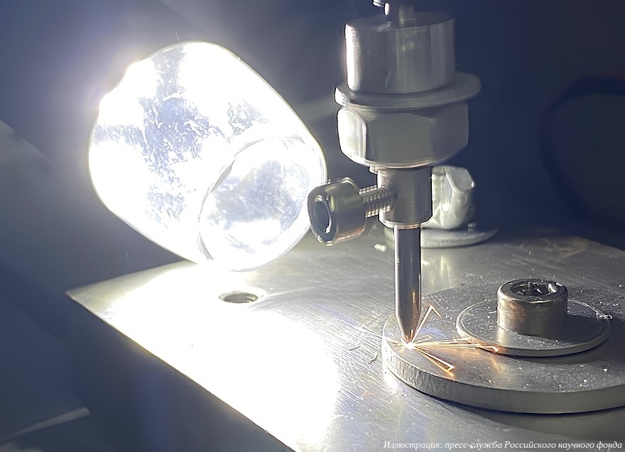

Материаловеды из Саратовского государственного технического университета имени Гагарина предложили формировать танталовые покрытия на титане методом электроискрового нанесения. На материал подают короткие электрические разряды для равномерного осаждения электродного материала на обрабатываемые поверхности. Если электрод сделать из тантала, то на титане сформируется танталовое покрытие. Эту процедуру авторы провели в герметичной камере при нормальном и пониженном давлении в атмосфере воздуха или аргона, используя систему позиционирования с числовым программным управлением, а также системы визуального контроля. Использование системы позиционирования позволило равномерно перемещать электрод относительно образца и локально, по заданной траектории формировать покрытия, состоящие из отдельных капель тантала.
Исследователи получили танталовые покрытия толщиной от 3,6 до 22 микрометров. Ученые исследовали химический состав и выяснили, что покрытия, сформированные в воздушной среде, содержали большое количество кислорода (17-47% от остального состава) и азота (2-4%). Концентрацию этих элементов важно учитывать, поскольку создаваемые ими оксиды и нитриды повышают твердость и износостойкость наносимых слоев, но при этом препятствуют дальнейшему росту толщины покрытия, делают его более хрупким и менее устойчивым к коррозии, а также снижают биосовместимость материала. При этом микротвердость полученных в воздушной среде образцов составила 5,4-12,3 ГПа. Это означает, что материал способен выдерживать давление примерно в пять-десять тысяч раз выше атмосферного.
Использование аргоновой среды позволило снизить содержание кислорода до 18-41% и азота до 1,65-2,2%. Микротвердость покрытий, сформированных в таких условиях, оказалась ниже — 5,3–9 ГПа, однако этих показателей достаточно для большинства потенциальных применений, например создания имплантатов. Таким образом, аргоновая атмосфера позволяет получать покрытия с более предсказуемыми свойствами, что важно для высокотехнологичных применений.
