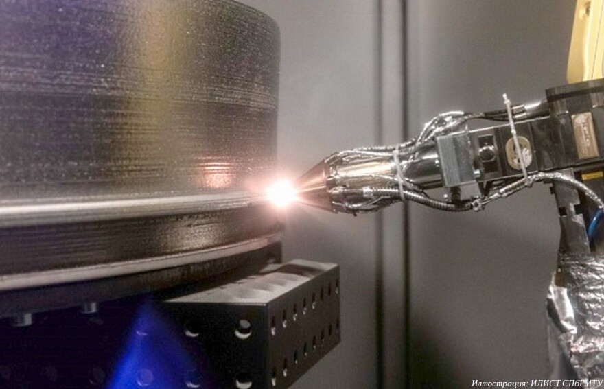

Компания «Металком», входящая в структуру РУСАЛа, выполнила первые поставки порошковых сплавов для 3D-печати по технологии прямого лазерного выращивания (DMD). Технология позволяет получать крупногабаритные металлические изделия и ремонтировать изношенные и поврежденные детали.
«Порошки успешно прошли испытания при печати изделий клиентами. По сравнению с традиционной для российской промышленности технологией лазерного порошкового синтеза на подложке DMD имеет ряд преимуществ — обеспечивает сниженный расход порошков, позволяет печатать крупные детали, позволяет не только выпускать новые, но и ремонтировать бывшие в эксплуатации детали. Освоение новой технологии открывает перед российскими высокотехнологичными отраслями новые возможности и дает дополнительный импульс развитию аддитивного производства», — прокомментировал генеральный директор компании «Металком» Николай Мельников.
При 3D-печати по технологии лазерного порошкового синтеза на подложке размеры деталей ограничиваются полезным объемом. Технология прямого лазерного выращивания предусматривает напыление порошка в зону плавления. Максимальные габариты изделий в этом случае зависят от охвата манипулятора и могут достигать нескольких метров.
