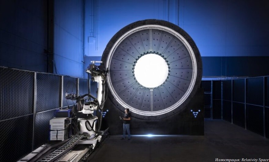

Частная космическая компания Relativity Space собрала новый вариант крупноформатной аддитивной системы Stargate, используемой для 3D-печати ракетных компонентов, например топливных баков. Теперь изделия выращиваются не вверх, а по горизонтали, что позволяет снимать габаритные ограничения по длине.
Система Stargate названа в честь конструкций, фигурирующих в игре StarCraft: эти «звездные врата» служат порталами для пополнения арсенала одной из игровых рас новыми кораблями. Аналогия понятна, а конструкторы 3D-принтера даже в шутку именуют его самым большим в галактике. В этом тоже есть доля правды, так как это оборудование позволяет выращивать многометровые секции ракетных ступеней. Делается это с помощью многоосевых роботов и технологии лазерно-плазменного наплавления алюминиевых сплавов в виде сварочной проволоки.
Решение печатать снизу вверх оказалось не самым удачным, так что новый вариант Stargate условно положили на бок: теперь манипуляторы катаются по рельсам, а это означает, что теоретически можно печатать детали неограниченной длины. На практике размер области построения достигает примерно сорока метров в длину и восьми в ширину и высоту. Производительность тоже удалось значительно увеличить — примерно в семь раз.
