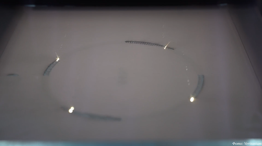

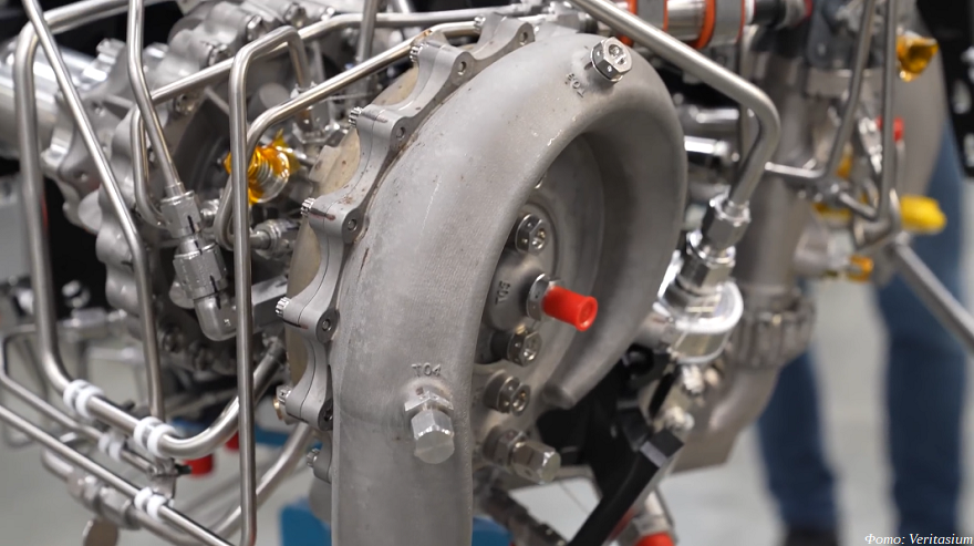

3D-печать детали двигателя методом селективного лазерного спекания

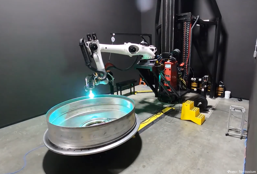

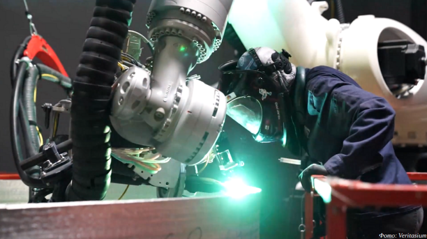

Relativity Space пошла еще дальше, печатая на 3D-принтерах все, что только можно. В этом компания полагается на как минимум две технологии 3D-печати: например, двигатели изготавливаются по технологии селективного лазерного спекания с использованием промышленных 3D-принтеров немецкой компании Electro Optical Systems (EOS GmbH), а топливные баки печатаются аддитивной системой собственной разработки — роботизированным комплексом Stargate (пламенный привет фанатам игры StarCraft), полагающимся на гибридную технологию лазерно-плазменного наплавления алюминиевых сплавов в виде сварочной проволоки. За счет использования роботов-манипуляторов система легко масштабируется вверх, позволяя создавать крупногабаритные изделия.

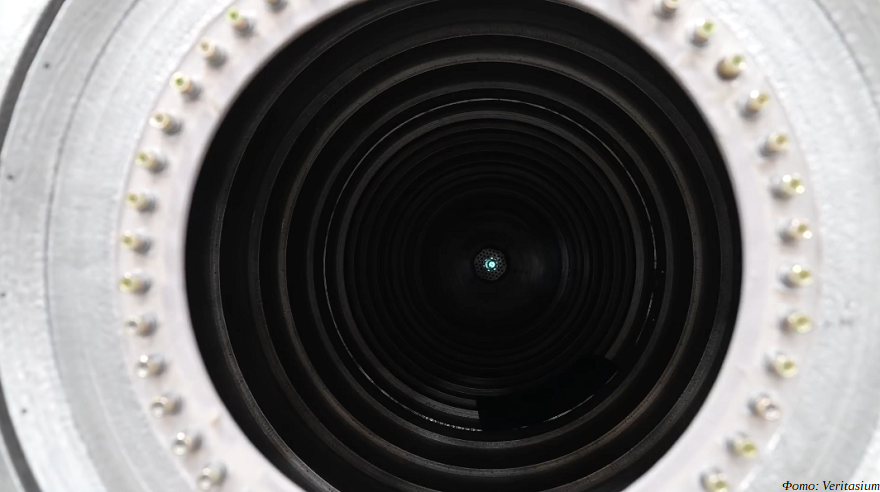

Другой пример — сопла ракетных двигателей. При сгорании топливной смеси температура в сопле с легкостью может превышать три тысячи градусов, то есть точку кипения железа, но сопла при этом не плавятся. Объясняется это системами охлаждения, по которым обычно проходит топливо перед подачей в камеру сгорания. Проблема в том, что традиционно такие системы охлаждения представляют собой сварные конструкции из тысяч трубок — дело затратное и по времени, и по стоимости, да к тому же с риском разрушения сварочных швов. Лазерная или электронно-лучевая порошковая 3D-печать, с другой стороны, позволяют выращивать сопла опять-таки одной деталью с уже интегрированными охлаждающими каналами.

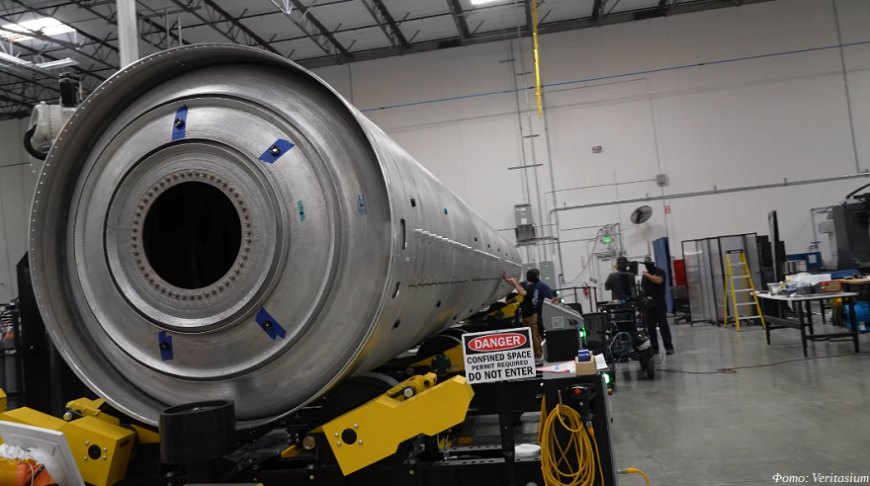

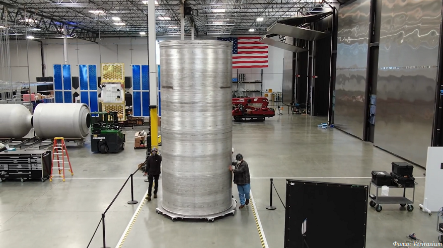

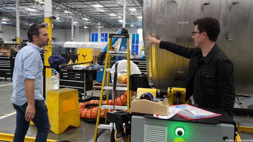

То же самое касается и крупногабаритных конструкций, например топливных баков. Здесь Relativity Space использует упомянутую выше аддитивную систему собственной разработки и даже не заморачивается с постобработкой поверхностей. Как признает Эллис, это повышает массу процентов на пять-десять, зато экономит на времени и стоимости. Механическая обработка применяется только там, где она необходима, например в местах стыковки с другими сегментами или узлами (см. иллюстрацию ниже).

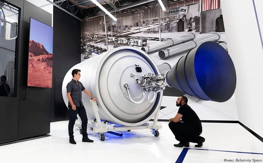

Еще одно преимущество — скорость проведения опытно-конструкторских работ. Так как предприятие не использует производственные процессы, требующие оснастки (то же литье), итерации не требуют много времени. Один прототип двигателя можно заменить другим всего за месяц, так как для изменения конструкции необходимо лишь внести поправки в цифровую модель, а затем можно сразу приступать к аддитивному производству.

Ранний прототип двигателя Aeon 1

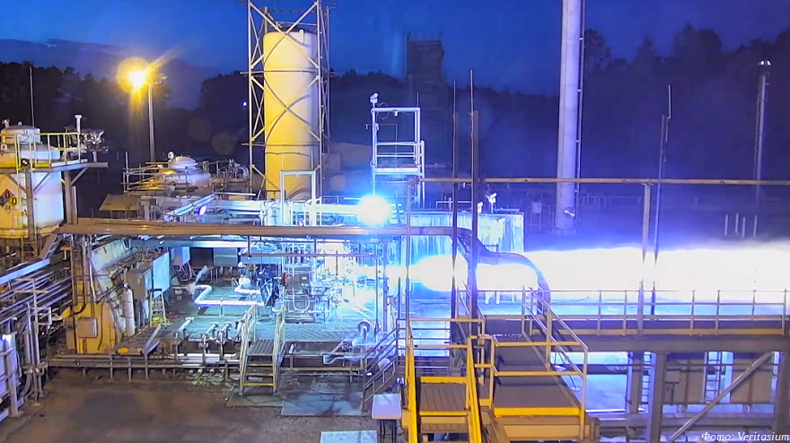

Предполетные испытания второй ступени ракеты-носителя Terran 1:
