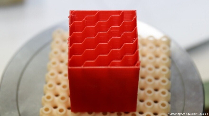

Междисциплинарная команда специалистов Самарского государственного технического университета сконструировала новую модель неизвлекаемой 3D-печатной армирующей опалубки, обеспечивающей простоту монтажа и демонтажа после выработки положенного ресурса.
Сегодня в строительстве применяют разные виды несъемных опалубок, например из неорганического и смарт-стекла или из сетчатых профилей, однако у них есть ряд специфических недостатков. Опалубка из стекла довольно трудоемка в монтаже и не подходит для постройки сооружений сложных геометрических форм. Использование сетчатых профилей увеличивает время и стоимость монтажа, так как все сегменты нужно собирать вручную при помощи саморезов. Известна также технология универсальной стеновой панели, которую нужно печатать на 3D-принтере непосредственно на месте строительства и по частям интегрировать в слои бетона. Предложенная политехниками неизвлекаемая армирующая опалубка также создается методом 3D-печати, однако отличается от аналогов конструкцией и более широким функционалом, сообщает пресс-служба вуза.
«У нашей опалубки есть замкнутый внешний периметр, днище и внутренний армирующий каркас, образованный объемными решетками — пространственными формами полигональной, фрактальной или ячеистой структуры. Армирующий каркас при этом выполняет роль ребер жесткости. Кроме того, внутри предусмотрены технологические полости под закладные детали и отверстия для прокладки коммуникаций. Главная особенность в том, что технологические полости могут выполнять функции трубопроводов, арматуры, емкостей и реакционных аппаратов. Опалубку можно выполнять из различных пластиков или полимеров, а наполнителем может стать бетон или полимербетон», — рассказал руководитель проекта, технический директор Института по проектированию и изыскательским работам Дмитрий Лещенко.
Решение открывает новое направление в технологическом аппаратостроении — аддитивное производство коррозионностойких, биосовместимых и гидродинамически совершенных реакторов — биореакторов для глубокой очистки сточных вод, анаэробных реакторов для переработки органических отходов с получением биогаза, аппаратов биовыщелачивания для извлечения цветных, редких и драгоценных металлов из руд, заглубленных резервуаров хранения нефти. Неизвлекаемая армирующая опалубка при заполнении бетонными составами может занять нишу, которую не могут закрыть металлические и цельнобетонные конструкции из-за коррозии и сложностей с точным формированием каналов.
