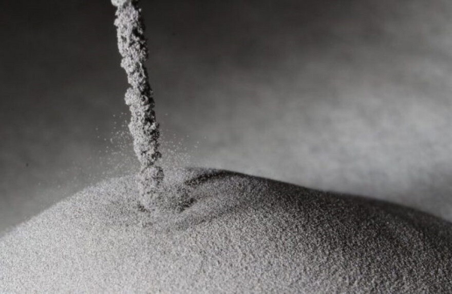

Компания «РУСАЛ» завершила разработку порошкового сплава, предназначенного для производства изделий методом 3D-печати по технологии лазерного сплавления. Сплав с эксплуатационными температурами свыше 350°С может найти применение в производстве двигателей, оборудования для нефтехимической отрасли, где детали подвергаются длительному нагреву, а также в силовых энергетических установках.
Работа по созданию нового алюминиевого сплава проведена специалистами Института легких материалов и технологий (ИЛМиТ), сообщает пресс-служба РУСАЛа. За счет использования современных подходов моделирования фазового состава разработчикам ИЛМиТ удалось подобрать оптимальные соотношения легирующих элементов, которые имели ограниченное использование в традиционных металлургических технологиях.
Полученный материал отличается оптимальным сочетанием технологичности при 3D-печати и повышенными рабочими температурами. Испытания показали, что сплав сохраняет высокие показатели прочности до температуры 350°С и выше, что ранее было недоступно для традиционно используемых при печати сплавов. С учетом характерной для алюминия низкой плотности новый сплав может составить конкуренцию другим конструкционным материалам.
