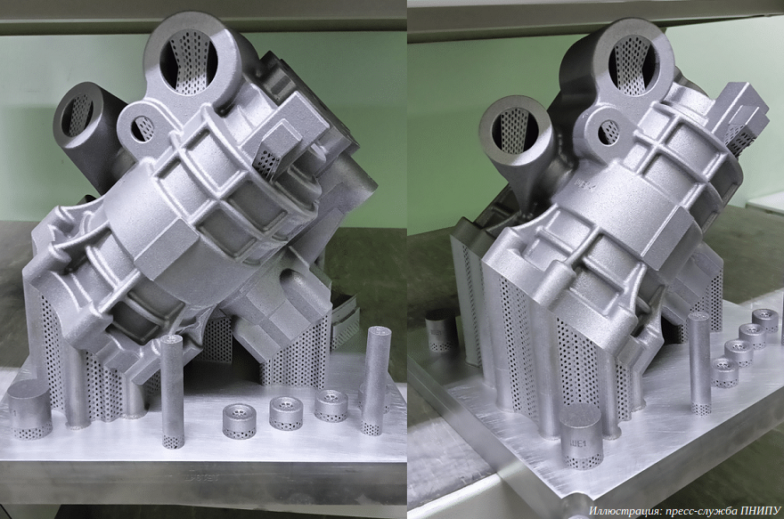

Большинство изделий сегодня делают по традиционным технологиям, что приводит к громоздким конструкциям с множеством деталей, избыточным весом и габаритами. Само производство долгое, сложное и требует больших затрат, так как для изготовления точных корпусов необходима длительная техническая подготовка. Набирает популярность изготовление с помощью 3D-печати, однако возникает другая проблема: принтеры выращивают детали слой за слоем, и для некоторых отвесных участков требуются опорные структуры. После 3D-печати их нужно удалять, но это повышает трудоемкость, а на местах удаления остаются следы, ухудшающие качество поверхностей.

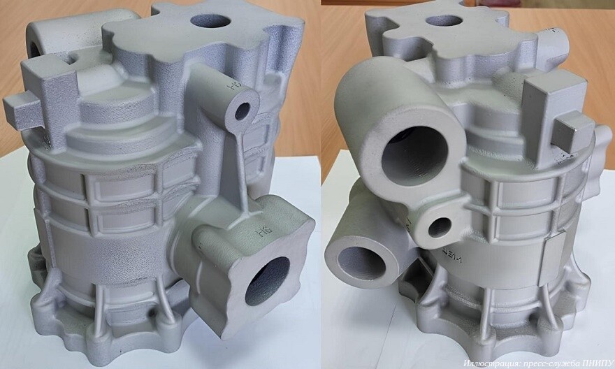

«Исходным объектом стал корпус шестеренного насоса массой шесть килограммов из алюминиевого сплава АК4-1. Этот материал широко применяется в ракетно-космической и авиационной промышленности, в том числе в пассажирском Ту-204/214. Его конструкция имела существенные недостатки — излишне толстые стенки, большое количество сверлений для внутренних каналов, необходимость в установке заглушек, высокая трудоемкость сборки и, как следствие, высокая стоимость производства. Эти факторы увеличивали вес, габариты и цену агрегата, а также снижали его надежность», — рассказал доцент кафедры инновационных технологий машиностроения ПНИПУ Евгений Гашев.
Исследователи использовали технологию 3D-печати, причем конструкцию спроектировали с минимальным количеством поддерживающих металлических опор, что снизило трудоемкость постобработки и риск брака. Материал заменили аналогом — алюминиевым сплавом AlSi10Mg, обладающим лучшими прочностными характеристиками по сравнению с традиционным.

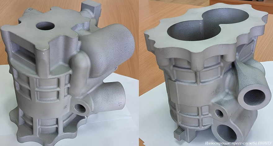

«В новой конструкции насоса мы отказались от клапана постоянного давления за счет перспективной конструкции клапана предохранительного, в котором высокое давление внутри обеспечивается без дополнительного узла. Также мы переместили клапан, фильтр и магнитную ловушку вредных металлических частиц в потоке — они установлены на выходе топлива. Это улучшило очистку рабочей жидкости и лучше распределило вес. Вместо громоздкого внешнего канала для перепуска топлива сделали компактный внутренний, а для сохранения прочности добавили пояс и ребра», — рассказал магистрант Высшей школы авиационного двигателестроения ПНИПУ Виталий Вишняков.
Все эти модификации снизили массу корпуса до 3,7 килограммов, то есть на 38,5%, а всего насоса — на 17%. При этом сохранена достаточная прочность для надежной эксплуатации в условиях высоких температур, давления и вибраций. Прочностной анализ подтвердил, что максимальные напряжения (247 МПа) и деформации (0,93%) находятся в допустимых пределах.
Разработанная конструкция уже успешно прошла испытания, сейчас ведется подготовка к серийному производству. Планируется модернизация подшипников и подпятников шестерен, что позволит еще больше снизить массу насоса.
