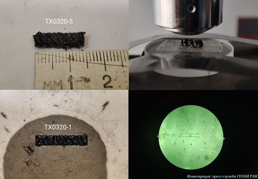

Ученые лаборатории геохимии Луны и планет Института геохимии и аналитической химии имени В. И. Вернадского и Научно-исследовательского института перспективных материалов и технологий разработали имитатор лунного грунта VI-T и провели успешные эксперименты по 3D-печати методом лазерного спекания, сообщает пресс-служба ГЕОХИ РАН.
Аддитивное производство методом лазерного спекания рассматривается в качестве одного из потенциальных способов создания инфраструктуры на Луне с использованием местных ресурсов. Для апробации необходимо создание материалов, имитирующих химико-минералогический состав лунного реголита. Один из земных схожих земных материалов — вулканический пепел. Ученые провели исследование проб различных камчатских пеплов, отвечающих ряду критериев — схожести химико-минералогического состава с лунным реголитом, отсутствию изменений исходного материала в результате выветривания, количеству доступного материала и сложности транспортной логистики.
Пепел вулкана Толбачик соответствует всем перечисленным требованиям. На его основе создан грунт-аналог, хорошо воспроизводящий комплексные характеристики лунного реголита благодаря сочетанию морских и материковых компонентов. Это выгодно отличает его от большинства существующих аналогов, имитирующих лишь один из типов — морской или материковый, тогда как данные миссий «Аполлон» и «Луна» демонстрируют значительную изменчивость состава реголита, включая повсеместное смешение двух типов.
Еще одно преимущество пепла вулкана Толбачик как аналога лунного грунта — наличие аморфной фазы. Этот важный компонент лунного реголита не всегда присутствует в других разработках аналогов лунного грунта. Успешные эксперименты по спеканию с использованием тефры вулкана Толбачик позволили создать деталь со средней величиной микротвердости 630 HV.
«Необходимы дальнейшие исследования по создание деталей более сложной формы и объема с последующим определением прочностных характеристик, а также апробирования других методов аддитивных технологий», — прокомментировал младший научный сотрудник лаборатории геохимии Луны и планет Иван Агапкин.
Результаты исследования опубликованы в журнале Solar System Research.
