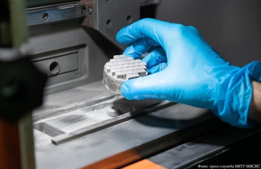

«Научные исследования в Росатоме направлены на создание магнитов с замещением дефицитных редкоземельных металлов неодима и празеодима на более доступные и дешевые лантан и церий, получение магнитов сложной формы с варьируемыми градиентными свойствами с использованием 3D-печати, а так же на разработку технологии переработки отходов магнитных материалов. Создана кооперация между Росатомом, Институтом металлургии и материаловедения РАН и Уральским федеральным университетом. От научных экспериментов мы уже перешли к конкретным прикладным результатам в рекордно короткие сроки. Всего за два года получены результаты, позволяющие переходить к созданию производств на основе российских технологий», — рассказал первый заместитель генерального директора АО «Наука и инновации», управляющей компании научного дивизиона Росатома, Алексей Дуб.
Постоянные магниты — необходимое звено для ветроэнергетических установок, электротранспорта, робототехники и других высокотехнологичных электрических устройств. Росатом с 2020 года занимается поэтапной локализацией производства постоянных редкоземельных магнитов системы неодим-железо-бор в топливном дивизионе. Первые РЗМ-магниты производства ООО «Элемаш Магнит» поставлены ветроэнергетическому дивизиону Росатома для электрогенераторов Кармалиновской ВЭС в Ставропольском крае.
В 2022 году Уральский федеральный университет и НИТУ МИСИС опубликовали результаты исследований в области 3D-печати постоянных магнитов с использованием технологии селективного лазерного сплавления металлопорошковых композиций (SLM).
