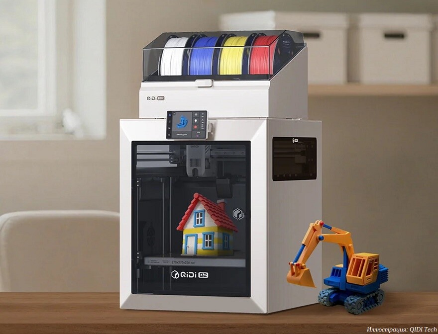

QIDI Tech выпустила бюджетный 3D-принтер Q2
Новый экструзионный 3D-принтер любительского класса опционально оснащается собственным вариантом системы автоматической смены филаментов на четыре катушки под названием QIDI Box.

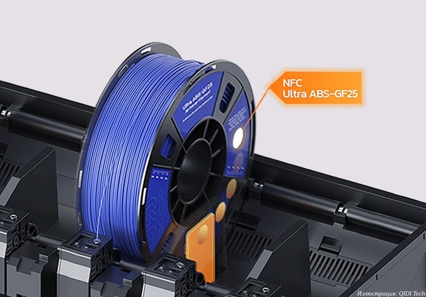

QIDI Box — достаточно продвинутый вариант системы автоматической смены филаментов, сочетающий автоматическое распознавание расходных материалов по RFID-метками и просушивание филаментов непосредственно во время 3D-печати. Само собой, функция распознавания работает только в комбинации с фирменными катушками, но дает возможность автоматической настройки параметров, что может быть особенно полезно неопытным пользователям. Как и в случае с AMS от Bambu Lab или CFS от Creality, предусмотрена возможность параллельного подключения до четырех таких модулей с одновременным использованием до шестнадцати филаментов.

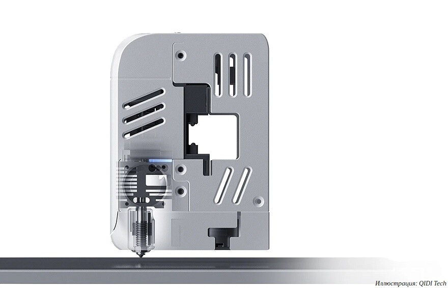

Полезный объем размером 270х270х256 мм термостатирован, хотя прогревается только до 65°С. Максимальная температура столика — 120°С. Система очистки воздуха здесь комбинированная, сочетающая фильтр грубой очистки класса G3 c HEPA-фильтром для удаления мелких частиц и активированным углем для поглощения летучих веществ. Калибровка осуществляется автоматически посредством тензометрического датчика, установленного на головке. Вебкамера с машинным зрением отслеживает сбои 3D-печати и высылает уведомления.
Хотэнд разогревается до внушительных 370°С, в принципе позволяя работать даже с некоторыми тугоплавкими конструкционными термопластами вроде полисульфонов. Для полиэфирэфиркетона (PEEK) или полиэфиримида (PEI) этого маловато, но, как минимум, при работе с угле- и стеклонаполненными композитами на основе акрилонитрилбутадиенстирола (ABS) или полиамидов (нейлонов) проблем быть не должно.
